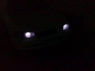

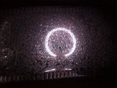

А при -21 в темноте с большим кол-вом инея они становятся вот такими, хотя в обычных условиях бееелые)
14112009362.jpg [ 95.95 КБ | Просмотров: 10040 ]
14112009363.jpg [ 25.77 КБ | Просмотров: 10039 ]

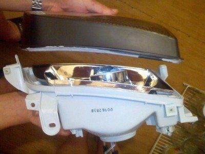

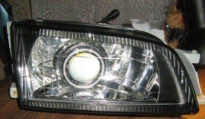

Ну вот, получил фары и принялся за дело. Линзы третьего поколения встали как родные. Боялся, что не влезут. Снизу наверно пара миллиметров до отражателя осталось. А спереди места еще завались.
Теперь хочу корректор приделать. А только потом на машину ставить.
Просьба ко всем, кто ставил себе линзы. Куда подключали и куда пихали все провода, блоки розжига и как это выглядит в подкапотном пространстве? Выложите фотки, плиз.
линза_3_G.jpg [ 54.71 КБ | Просмотров: 10044 ]

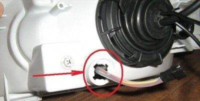

Вот линза в фаре. 3 поколение :)
Кстати, а кто чем заделывал отверстие под габарит? А то через него провод подсветки выходит, а надо, чтоб фара была защищена от грязи! Сбственно, у вас же подсветки нет - вам легче :cry:
отверстие.jpg [ 37.83 КБ | Просмотров: 10036 ]

СообщениеДобавлено: Ср ноя 25, 2009 2:57 am
SkyRider из резины поищи чтонибудь подходящее .
СообщениеДобавлено: Ср ноя 25, 2009 5:30 am
Сообщения: 2024
Откуда: серов
Я бы герметиком залепил,делов то

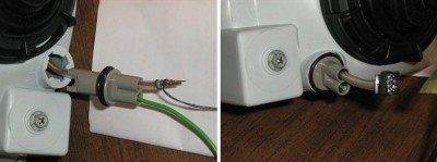

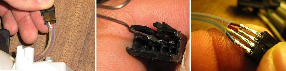

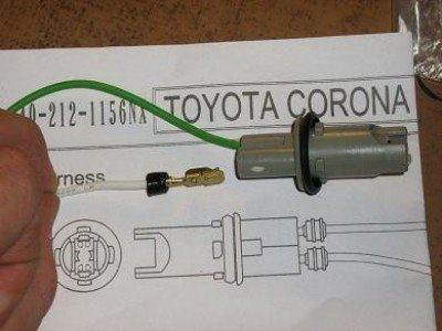

Представляю маленький фотоотчет.
Итак в комплекте с фарами у меня обнаружились разъемы под габарит, чтоб вставить в фару. Сначала хотел разрезать их вдоль, проложить провод, а потом склеить. Но, изучив конструкцию, я нашел лучший выход из сложившейся ситуации.
При помощи отвертки отогнул усик в контакте лампочки габарита и вытащил провод. К моей радости на проводе обнаружилась резиночка уплотнительная. В разъеме габарита образовалось сквозное отверстие квадратной формы. Сверлом на 4.5 мм(другого дома не нашлось, лучше наверно 6 мм брать) и без дрели квадатное сечение было превращено в круглое :wink:
Далее при помощи скрепки отогнул усики на разъеме подсветки и вытащил провода из разъема. Главное запомнить в каком порядке идут провода. Связал все контакты ниткой для удобства и протащил через готовый разъем габарита. Потом тем же сверлом раздраконил резиновое уплотнение, одел его на проводку(изрядно помучившись перед этим) и собрал разъем подсветки в обратном порядке. Ну а дальше подогнал длину провода и вставил разъем в фару.
Получилось даже очень эстетично, только обрезаный второй провод вид портит.
Добавлено спустя 4 минуты 36 секунд:
Это не наш метод! 8)

СообщениеДобавлено: Ср ноя 25, 2009 10:39 am
Сообщения: 123
Двигатель: 7A-FE 1.8 LB
SkyRider
открытую часть с обрезком зеленого провода красиво, эстетично и практично можно закрыть цилиндрической заглушкой, выдавленной полой трубкой (из-под авторучки, например) из обычного канцелярского ластика. :)

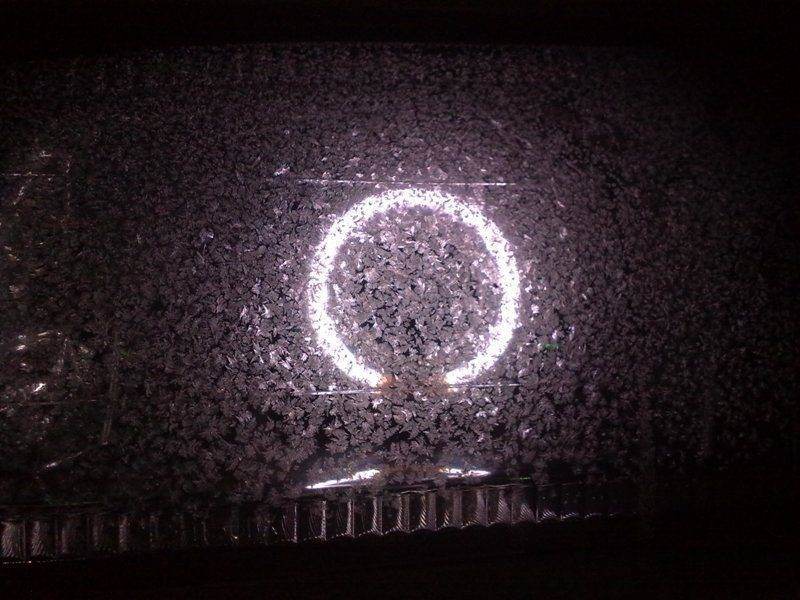

SkyRider
а покажи плиз как работает подсветочка ?? !!
