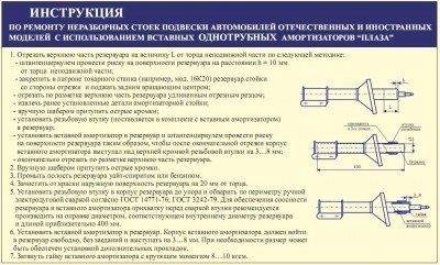

MerTV
Не мог бы ты в кратце описать процес с болгаркой и сваркой?
Понимаю, что отрезать нужно сверху около 8мм, что бы достать картридж, а вот что варить? Для сварки есть в комплекте? или вытачивать придеться?

XaMillion писал(а): MerTV Не мог бы ты в кратце описать процес с болгаркой и сваркой? Понимаю, что отрезать нужно сверху около 8мм, что бы достать картридж, а вот что варить? Для сварки есть в комплекте? или вытачивать придеться? Вот тут написано, в конце:
http://plaza.spb.ru/plaza_2009.pdf
| Вложения: |
plaza.JPG [ 172.22 КБ | Просмотров: 5941 ]

maddmr
Спасибо, все понял.
