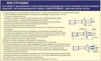

СообщениеДобавлено: Чт окт 15, 2009 10:29 am
Сообщения: 371
Откуда: г.Тверь
MerTV
Не мог бы ты в кратце описать процес с болгаркой и сваркой?
Понимаю, что отрезать нужно сверху около 8мм, что бы достать картридж, а вот что варить? Для сварки есть в комплекте? или вытачивать придеться?

XaMillion писал(а):
MerTV
Вот тут написано, в конце:
http://plaza.spb.ru/plaza_2009.pdf
plaza.JPG [ 172.22 КБ | Просмотров: 5250 ]

maddmr
Спасибо, все понял.
Ну, что я готов заказывать Плазу. Если по времени это не затянеться то я подписываюсь на 4шт. перед+зад.
