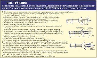

Подскажите, как быть с ПЛАЗОЙ, я смогу их поставить в неразборные стойки.
Просто вопрос актуальный, машина разобрана, хочу поменять.
Что думаете о стойках МОНРО?
СообщениеДобавлено: Чт окт 15, 2009 6:00 am
ПЛАЗА ставится в неразборные стойки,но нужно болгаркой поработать и сваркой

СообщениеДобавлено: Чт окт 15, 2009 10:29 am
Сообщения: 365
Откуда: г.Тверь
MerTV
Не мог бы ты в кратце описать процес с болгаркой и сваркой?
Понимаю, что отрезать нужно сверху около 8мм, что бы достать картридж, а вот что варить? Для сварки есть в комплекте? или вытачивать придеться?
СообщениеДобавлено: Чт окт 15, 2009 10:43 am
Сообщения: 314
Откуда: Красноярск
Создал тему в Корона-клубе:
http://corona-club.ru/index.php?option= ... pic=8958.0
Добавлено спустя 13 минут 18 секунд:
XaMillion писал(а):
MerTV
Вот тут написано, в конце:
http://plaza.spb.ru/plaza_2009.pdf
plaza.JPG [ 172.22 КБ | Просмотров: 5954 ]
С уважением, Дмитрий.
corona-club.ru ДиМон
