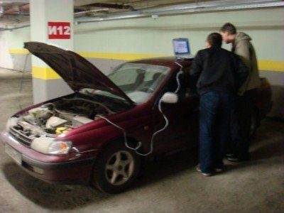

Karbofos ко мне приезжал на диагностику. Двигатель 3S-FE, проблема - неустойчивый холостой ход. По виду - периодическое троение. Совместно погрешили на плохой бензин, поскольку началось после заливки бензина на стремной заправке. Поскольку бензина этого оставалось мало, решено было выработать его до конца и залить нормального. О результатах доложит сам Karbofos :)

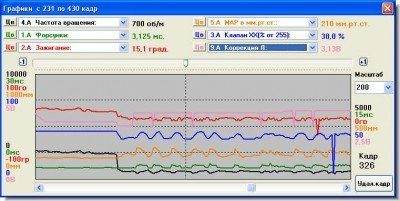

СообщениеДобавлено: Вт окт 20, 2009 5:51 pm
Чудеса какие-то :)
У меня такой картинки с бедной лямбдой нет. Обратная связь то есть, то пропадает на ровном месте. Состав смеси то переключается, то залипает. Зато коррекция как кол на 2.5 вольтах стоит, лишь иногда смещаясь ненамного и ненадолго :)
Я уже где-то говорил, что чек иногда загорался, как правило на ХХ при прогретом двигателе, чаще всего при движении "накатом". А за коррекцию сам удивлялся, как это на логах клубней она прыгает так сильно. :shock:

В общем, господа, ситуация такова: заливка качественного бензина ничего не дала, потом были поменяны свечи, стало получше, но все равно периодически троило. Стал разбираться с проводами. Провод второго цилиндра (если слева направо :) ) имеет очень небольшое повреждение на пластиковой изоляции. Решил его поменять, посмотреть как будет себя дальше вести.
