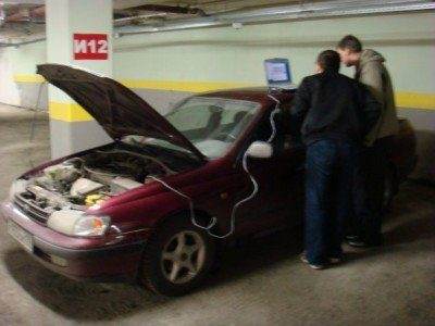

Karbofos ко мне приезжал на диагностику. Двигатель 3S-FE, проблема - неустойчивый холостой ход. По виду - периодическое троение. Совместно погрешили на плохой бензин, поскольку началось после заливки бензина на стремной заправке. Поскольку бензина этого оставалось мало, решено было выработать его до конца и залить нормального. О результатах доложит сам Karbofos :)
Karbofos 3S-FE.jpg [ 61.42 КБ | Просмотров: 5026 ]

В общем, господа, ситуация такова: заливка качественного бензина ничего не дала, потом были поменяны свечи, стало получше, но все равно периодически троило. Стал разбираться с проводами. Провод второго цилиндра (если слева направо :) ) имеет очень небольшое повреждение на пластиковой изоляции. Решил его поменять, посмотреть как будет себя дальше вести.

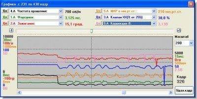

Karbofos, значит не в бензине дело, значит в ВВ части. Мы, помнится, обсуждали поэтапную чистку ВД-хой проводов, катушки, крышки трамблера, дефектовку контактов в крышке, бегунка, поискать следы пробоя на свечах и свечных наконечниках. Чего-нибудь поделал? Хотя бы элементарное измерение сопротивления ВВ проводов произвел?

Показания снимали на последней клубной встрече, всё делали как написано в программе (ну может временные интервалы не совсем точно выдерживали). :? Спасибо!
Дмитрий 701.ctr [68.36 КБ]
download.jpg [ 40.38 КБ | Просмотров: 5005 ]
