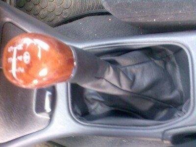

Комментарий к файлу: 3. Одеваем на место новый кожух, прикручиваем обратно рукоятку.
Номер кожуха 58808-20110-СО

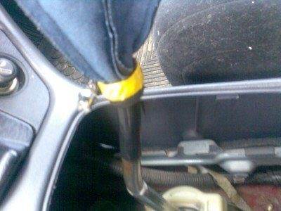

Комментарий к файлу: 2. Выворачиваем наизнанку кожух, надеваем его на штырь. Берем маленький хомутик, оборачиваем его изолентой, чтобы он не царапал кожу, затягиваем хомут.

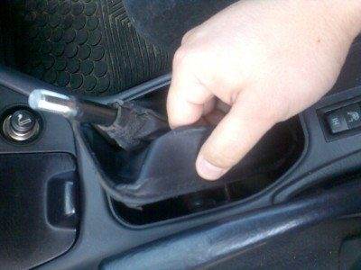

Комментарий к файлу: 1. Рукой оттягиваем кожух, снимаем его. В основании кожуха вшита металлическая пластинка.
