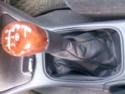

Может кому будет интересно.....
Комментарий к файлу: 3. Одеваем на место новый кожух, прикручиваем обратно рукоятку.
Номер кожуха 58808-20110-СО

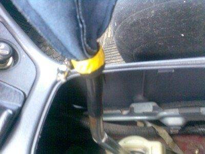

Комментарий к файлу: 2. Выворачиваем наизнанку кожух, надеваем его на штырь. Берем маленький хомутик, оборачиваем его изолентой, чтобы он не царапал кожу, затягиваем хомут.

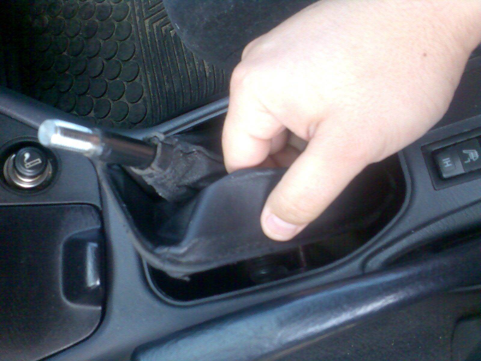

Комментарий к файлу: 1. Рукой оттягиваем кожух, снимаем его. В основании кожуха вшита металлическая пластинка.

где ручку цивильную надыбал???

Оригинал от Авенсиса2, со склада в Германии прислали

По моему это далеко не оригинал от второго Авенсиса!
По моему там вот такая стояла - http://auto.drom.ru/?id=3060063 (там на фото салона кликните).
На дизелях стояли немного другие рукоятки, они по форме были как шарики небольшие с отжимным кольцом для включения задней передачи.
http://www.worldcarfans.com/20606131232 ... ta-avensis
А машины у которых объем 2-2.4 в основном стояли автоматы, но и на автоматах другая рукоятка. http://www.worldcarfans.com/20606131232 ... ta-avensis
Добавлено спустя 3 минуты 42 секунды:
Но кожух от второго Авенсиса !
