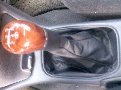

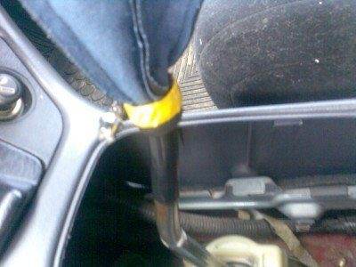

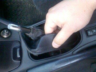

Может кому будет интересно.....
| Вложения: |
Комментарий к файлу: 3. Одеваем на место новый кожух, прикручиваем обратно рукоятку. Номер кожуха 58808-20110-СО
Фото002.jpg [ 360.59 КБ | Просмотров: 6195 ]
Комментарий к файлу: 2. Выворачиваем наизнанку кожух, надеваем его на штырь. Берем маленький хомутик, оборачиваем его изолентой, чтобы он не царапал кожу, затягиваем хомут.
Фото001.jpg [ 404.72 КБ | Просмотров: 6176 ]
Комментарий к файлу: 1. Рукой оттягиваем кожух, снимаем его. В основании кожуха вшита металлическая пластинка.
Фото000.jpg [ 285.96 КБ | Просмотров: 6183 ]
