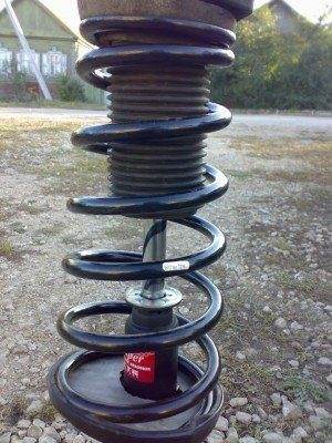

Менял сегодня задний "тазовский" вариант на Каябу. Вот пыльник меня смущает. Напялился с великим трудом и на вид короткий какой-то.Пыльник покупался с рук как "каяба, зад", вот напрегся короче...
И в опоре отверстия до круглого раздолбано, не смог шток нормально прикрутить, завтра опять снимать блин. С какой стороны то выступ наваривать, чтоб шток не крутился или не критично?
блин еще втулка какая-то по картинке.
Помогите разобраться пожалуйста или ткните где смотреть не найду никак.http://carina-e.ru/download.php?id=5413

а он разве не должен внизу находиться и шток закрывать? надо было его сначала на амотр натянуть (вниз спустить) а потом уже пружину ставить.

В смысле, чтоб все дерьмо, как в мусорке накапливалось? вроде на опору хомутом крепится?
СообщениеДобавлено: Вс сен 27, 2009 11:31 pm
я не сказал его перевернуть. я сказал пыльник вниз опустить. и ни каких хомутов не должно там быть.

На картинке каталожной есть хомут сверху.Если снизу еще захомутить не хватит длины.

я себе брал пыльники которыее на на шток одеваются !!!

На шток отбойники одеваются. Гуру ответьте пожалуйста, а то сейчас наср.м три страницы...

Родной пыльник надевается на верхнюю опору и фиксируется хомутом. Длины его достаточно чтобы закрыть шток и часть стойки.

Ставится под гайку штока. Без нее не критично,можно шайбу подложить или несколько,т.к. гайка без втулки склонна к самооткручиванию.

Ну понятно, пыльник значит не "родной" получается. А в опоре есть выступ от прокручивания штока, а то у меня уже кругляк там?
СообщениеДобавлено: Пн сен 28, 2009 3:08 pm
Выступ есть. Ты правильно думаешь,его можно сваркой сделать,направление не важно.
