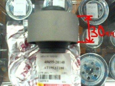

СообщениеДобавлено: Ср июл 01, 2009 5:45 pm
Зарегистрирован: Вс авг 24, 2008 7:16 pm
Сообщения: 84
Откуда: Минск
Спасибо. Автор фото ответил что там номер по RBI T2409WB
T2409WB толщина 30мм 48655-20140 Type A
T2411WB толщина 24мм 48655-20221 Type B
речь идет о задних сайлентах переднего рычага КаринаЕ
По передним выходит так
RBI T2409WS 48654-20150 hanse HR821126 диаметр37 бортик40
RBI T2411WS 48654-21090 hanse HR821101 диаметр30 бортик33
уточню - hanse указал по exist. крос линки в обе стороны.
Vitek утверждает что hanse строго наоборот и в exist ошибка
внес уточнения.
Последний раз редактировалось Ansson Чт июл 02, 2009 1:57 am, всего редактировалось 1 раз.
СообщениеДобавлено: Ср июл 01, 2009 11:10 pm
какой на Type A а какой на Type B?
По задним: На "А" тот, что толще - 30мм.
По передним: у RBI 2409 - больший диаметр, 2411 - меньший ( см. фото: http://carina-e.ru/viewtopic.php?p=41884#41884 ). А в Экзисте по Хансе возможно несоответствие между описанием, и фотографиями. "Живьём" я Хансе не щупал, поэтому не утверждаю.

СообщениеДобавлено: Вс июл 19, 2009 1:46 pm
voice Судя по описанию, у тебя рычаг типа "А" ( http://carina-e.ru/viewtopic.php?p=77542#77542 ), с "маленьким" передним сайлентблоком. Задние по диаметру одинаковые, разница только в высоте обоймы, можно и 24мм. запрессовать - у меня так и вышло в своё время ( http://carina-e.ru/viewtopic.php?p=81146#81146 ), но лучше всё же родной - 30мм. Поднимись на 3 поста выше, до моего предыдущего,- там коды для обоих типов.
PS Машина у тебя англичанка, если не ошибаюсь? Заполнил бы подпись.
СообщениеДобавлено: Вс июл 19, 2009 3:11 pm
Зарегистрирован: Пт янв 02, 2009 3:39 pm
Сообщения: 80
Vitek
Спасибо! )
Да, точно. Овощ - универсал :D
Значит передние я беру вот енто T2411WS 48654-21090 диаметр 30 бортика 33.
и задние вот это "48655-20260 задний Corona" + 90389-19002 втулка.
я правильно понимаю, что задний Corona (кстати экзист выдал CALDINA) - 30мм и в него залезет втулка, которую написал Ansson?
Или может таки вернее задние RBI купить? Просто я привык к оригиналам - меньше гемора в перспективе...
CARINA E(UKP), 01/1997, 4AFE LB
МКПП, сарай
СообщениеДобавлено: Вс июл 19, 2009 4:17 pm
voice
Ты бы хоть фотки глянул на Экзисте. 48655-20260 - это сайлент для другой подвески, к нашей не подходит ( http://carina-e.ru/viewtopic.php?p=82004#82004 ).
Вот твой задний сайлент, тот, что слева: http://carina-e.ru/viewtopic.php?p=77021#77021 (ведь у тебя рычаг типа "А"?)
И втулку надо обязательно. Она одна для обоих типов сайлентов - не ошибёшься.

Ага, вроде А. Тот что 30 мм заднее посадочное место.
Фишка в том, что очень хочется хотя бы задний сайлент Оригинал воткнуть (говорят от пикника 1 в 1, но парт номер найти не могу..). И описание его тоже не найти, таки 30мм он или меньше по высоте...
Ну если никто не знает, то рбиай конечно придется покупать :(
МКПП, сарай
СообщениеДобавлено: Вс июл 19, 2009 6:42 pm
48655-20140 Toyota - чем тебе не подходит? Есть на Экзисте. Или неплохой аналог от Hanse: HR 821 102
