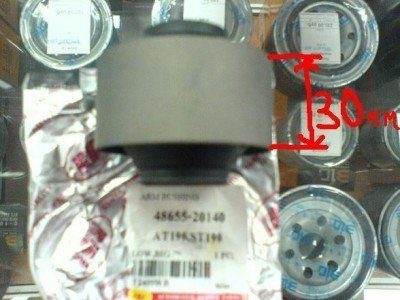

помогите прочесть текст ниже штрихкода пожалуйста.
может есть этот снимок с лучшей резкость?
t__1_dsc00082_363.jpg [ 34.47 КБ | Просмотров: 9358 ]
СообщениеДобавлено: Ср июл 01, 2009 9:19 am
Сообщения: 1522
Откуда: СПб, Псков
48655-20140 Вводи этот номер в Экзисте и все, что тебя интересует там напишут.

к сожалению выйти на номер RBI через 48655-20140 не получается. потому и спрашиваю. предполагая по аналогии со вторым снимком что там артикул по RBI.

Спасибо. Автор фото ответил что там номер по RBI T2409WB
T2409WB толщина 30мм 48655-20140 Type A
T2411WB толщина 24мм 48655-20221 Type B
речь идет о задних сайлентах переднего рычага КаринаЕ
По передним выходит так
RBI T2409WS 48654-20150 hanse HR821126 диаметр37 бортик40
RBI T2411WS 48654-21090 hanse HR821101 диаметр30 бортик33
уточню - hanse указал по exist. крос линки в обе стороны.
Vitek утверждает что hanse строго наоборот и в exist ошибка
внес уточнения.
Последний раз редактировалось Ansson Чт июл 02, 2009 1:57 am, всего редактировалось 1 раз.
СообщениеДобавлено: Ср июл 01, 2009 11:10 pm
какой на Type A а какой на Type B?
По задним: На "А" тот, что толще - 30мм.
По передним: у RBI 2409 - больший диаметр, 2411 - меньший ( см. фото: http://carina-e.ru/viewtopic.php?p=41884#41884 ). А в Экзисте по Хансе возможно несоответствие между описанием, и фотографиями. "Живьём" я Хансе не щупал, поэтому не утверждаю.
