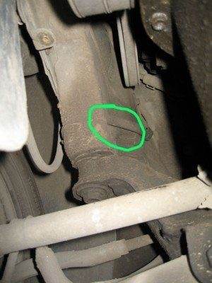

sedoy2000 писал(а): voldemarik, а можешь попробовать сфотографировать в какую нычку он у тебя заходит
не получится, для этого надо снять защиту.
Но помню, что там что то типа отвестия и трубка немножко заходит в это отверстие.

Mister ToCaE писал(а): 3. Дуем во все трубки, относящиеся к адсорберу. Для этоо нужно их отсоеденить, и чтобы двигатель был прогрет. Цитата: Вот только непонятна цель процедуры. Избыточное давление в баке, вакуум, профилактика. sedoy2000 писал(а): voldemarik, а можешь попробовать сфотографировать в какую нычку он у тебя заходит...
Вот:

В каком месте из бака выходит трубка, которая идет в адсорбер?
Добавлено спустя 6 минут 14 секунд:
По картинке, сзади бака, рядом с двумя трубками заливной горловины. Но я не видел там третью.
