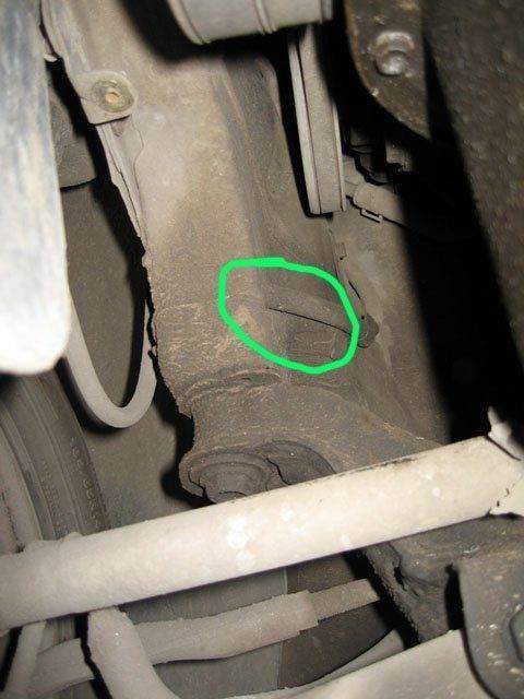

Двигатель: HR16DE
А куда нижний шланг от адсорбера цепляется? У меня в воздухе болтается. Так и должно, или он где-то крепится?
СообщениеДобавлено: Чт апр 30, 2009 1:55 pm
дунь в него, а потом заныкай:) Только бак перед этим открой.
У меня он уходит под крыло, а потом в ланжерон или какую то другую "трубку". Думаю сделано это чтобы воды как можно меньше попадало.
СообщениеДобавлено: Чт апр 30, 2009 2:03 pm
Сообщения: 3813
Откуда: Пермский край
Машина: QASHQAI
Двигатель: HR16DE
voldemarik, а можешь попробовать сфотографировать в какую нычку он у тебя заходит...
СообщениеДобавлено: Чт апр 30, 2009 4:51 pm
не получится, для этого надо снять защиту.
Но помню, что там что то типа отвестия и трубка немножко заходит в это отверстие.
Вот:
IMG_6797-1.jpg [ 87.97 КБ | Просмотров: 17191 ]
