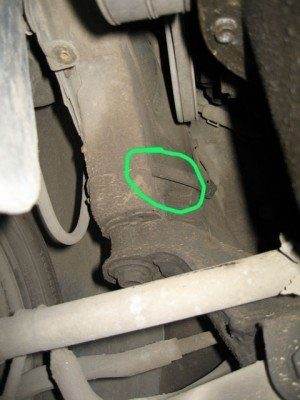

А куда нижний шланг от адсорбера цепляется? У меня в воздухе болтается. Так и должно, или он где-то крепится?

voldemarik, а можешь попробовать сфотографировать в какую нычку он у тебя заходит...
СообщениеДобавлено: Чт апр 30, 2009 4:51 pm
не получится, для этого надо снять защиту.
Но помню, что там что то типа отвестия и трубка немножко заходит в это отверстие.
Вот:
