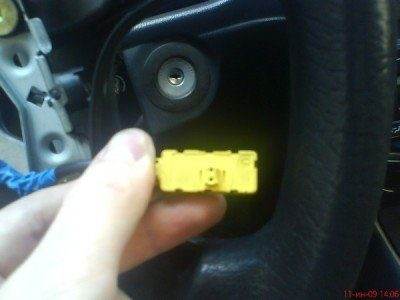

Народ, а кто знает, какой сигнал приходит на подушку безопасности в случае сработки? У меня к ней подходит 2 провода - банально при ударе подается +12, а - там всегда? Мои вопросы выросли из увиденной картины при разборке: подушка видимо не родная или шлейф проводной менялся так как провода спаяны, а шлейф не родной. Диагносты говорили что водительская подушка не отзывается. Да и меня все это смущает, замкнет в шлейфе проводка и сработает на ходу, может лучше ее уже отрезать по месту пайки и заизолировать, если она один фиг не отзывается в штатном режиме?
PS Фотоотчет о разборке приложу чуть позже.

сигнал приходит от датчиков разрушения под бампером, либо от датчика преднатяжения который в замке ремня. А про то что подушка не отзывается это стандартый развод. Если смущает, купи руль на разборе с родной подушкой)

Меня смущает не подушка, а шлейф (или как он есть в каталоге на праворукие - "Кольцо контактное сигнала руля", на левый руль в каталогах таких деталей нет!), это самое кольцо толком не разобрать - с одной стороны заклепано, да и разьем подушки из него не вытащить, открыл с краю, заглянул - внутри шлейф из 4-х дорожек, 2 на подушку, 1 на сигнал, 1 пустая. При повороте руля он за счет запаса закручивается и раскручивается (что то вроде рулетки) На входящий контакт питания сигнала + приходит, а на выходящий уже нет, т е гемор внутри, так может аналогично и с дорожками на подушку. Кольцо это долбаное (если еще это то, на моем 2 точки крепления не соответствуют) стоит 4700р.

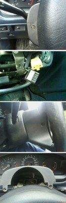

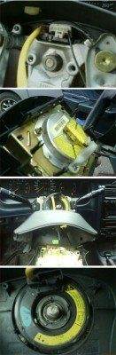

Разбирал так:
Поворачивая руль открутил винты, крепящие кожух рулевой колонки. Отсоеденил разьемы снизу - черный сигнал, желтый подушка. Поднимая и опуская рулевую колонку снял нижнюю (осторожно не отломите подсветку замка зажигания) и верхнюю часть кожуха рулевой колонки. Открутил сбоку с 2-х сторон винты утопленые в кожух руля, с внутреней звездочкой (винты остаються в руле, освобождая подушку). Вынул подушку, отсоеденил разьем звукового синала. Дальше если проблема с сигналом в контактах вне контактного кольца (легко проверить тестером, из контактного кольца выходит разьем с 2-мя контактами: один сигнал - на него подается постоянный +, второй пустой) разбирать ничего не надо. Если проблема внутри контактного кольца, то снимаем руль открутив гайку (снимать надо осторожно, руль может соскочить резко, если без съемника, и повредить провода или контактное кольцо). Перед снятием руля я откручивал задний кожух руля, делать это не обязательно, кому как удобно.
Как я понял провода от контактного кольца до подушки не разьеденяются. Разьем на самой подушке имеет распайку и еще какое то сопротивление, трогать побоялся. Вынуть разъем из контактного кольца не получилось, хотя похоже что он там есть. Получается при замене кольца или подушки их надо перепаять.
Руль 4.jpg [ 88.57 КБ | Просмотров: 1828 ]

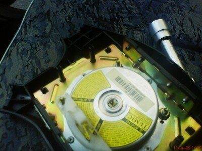

Разобрался: контактное кольцо звукового сигнала идет вместе с проводами на подушку, но из подушки разъем вытаскивается.
