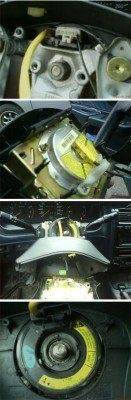

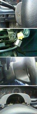

Разбирал так:
Поворачивая руль открутил винты, крепящие кожух рулевой колонки. Отсоеденил разьемы снизу - черный сигнал, желтый подушка. Поднимая и опуская рулевую колонку снял нижнюю (осторожно не отломите подсветку замка зажигания) и верхнюю часть кожуха рулевой колонки. Открутил сбоку с 2-х сторон винты утопленые в кожух руля, с внутреней звездочкой (винты остаються в руле, освобождая подушку). Вынул подушку, отсоеденил разьем звукового синала. Дальше если проблема с сигналом в контактах вне контактного кольца (легко проверить тестером, из контактного кольца выходит разьем с 2-мя контактами: один сигнал - на него подается постоянный +, второй пустой) разбирать ничего не надо. Если проблема внутри контактного кольца, то снимаем руль открутив гайку (снимать надо осторожно, руль может соскочить резко, если без съемника, и повредить провода или контактное кольцо). Перед снятием руля я откручивал задний кожух руля, делать это не обязательно, кому как удобно.
Как я понял провода от контактного кольца до подушки не разьеденяются. Разьем на самой подушке имеет распайку и еще какое то сопротивление, трогать побоялся. Вынуть разъем из контактного кольца не получилось, хотя похоже что он там есть. Получается при замене кольца или подушки их надо перепаять.

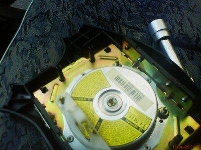

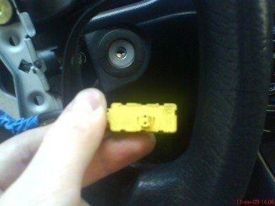

Разобрался: контактное кольцо звукового сигнала идет вместе с проводами на подушку, но из подушки разъем вытаскивается.
