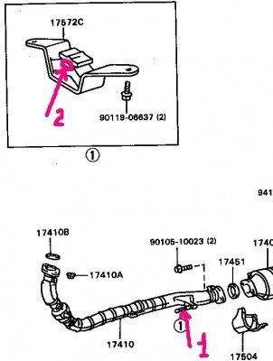

- из трубе глушителя приварен кронтейн из которого торчит штырь (на рисунке синяя стрелка), у меня этого штыря нет. Там что должно быть? Болт? или просто штырь?

а штатно этот штырь просто воткнут в подушку. За счет чего он в подушке держится?
у меня еще на кузове, над стыком глушаков сразу после катализатора какие-то петли. Я думал может к ним тоже глушак должен подвешиваться?
А еще на рисунке в экзисте есть какой-то подвес №1, который рядом со штырем. т.е. штырь втыкается в резинку №2. а что вытыкается в подвес №1 не понятно

Смотри. Штырь №1 жестко приварен к трубе . Он втыкается в подушку №2. Подушка №2 крепится к днищу двумя болтиками. В подушку он просто воткнут, когда подушка закреплена, он на ней просто висит вместе с трубой соответственно. Штырь внутри полый(трубка), поэтому я через него просунул болт.
Фото еще раз добавил, в первый раз че то не получилось.
А больше креплений у меня по крайней мере нет.

Про штырь все понятно теперь. спасибо.
а у тебя там рядом с этой подушкой еще какие-нибудь есть? В каталоге нарисована еще какая-то маленькая круглая подушка №1.

Да, посмотрел на подпись твою не внимательно. Думал у тебя щас калдина. На рисунке для карины действительно просматривается какое то крепление ещё. Но в калдине такого нет!

А у тебя вообще все по другому. Датчика нет. и соединение перед катализатором есть... Но штырь наверное одинаков
