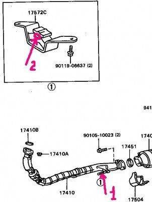

Смотри. Штырь №1 жестко приварен к трубе . Он втыкается в подушку №2. Подушка №2 крепится к днищу двумя болтиками. В подушку он просто воткнут, когда подушка закреплена, он на ней просто висит вместе с трубой соответственно. Штырь внутри полый(трубка), поэтому я через него просунул болт.
Фото еще раз добавил, в первый раз че то не получилось.

Алексей60
Про штырь все понятно теперь. спасибо.
а у тебя там рядом с этой подушкой еще какие-нибудь есть? В каталоге нарисована еще какая-то маленькая круглая подушка №1.

Да, посмотрел на подпись твою не внимательно. Думал у тебя щас калдина. На рисунке для карины действительно просматривается какое то крепление ещё. Но в калдине такого нет!

Подскажите ? кто нибудь менял резонатор?
Как и где его найти в продаже? лучше универсальные? хромированые?
оставьте ссылки?
у меня сильно шумит и гримит буду менять но пока не на что?
спасибо!
находил как то в "про-спорте" , но на складе у них нет уже полгода.

посмотрел я рисунки, если правильно все понял, то получается, что вся система выпуска ОГ держтися на "штанах", на подушке перед катализатором и на подушках на глушителе ?
поправте, если не так
