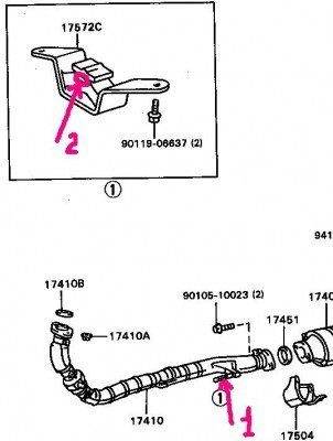

Уважаемые форумцы, сегодня отремонтировал глушак.
Движок у меня 3s-fe
Проблема очень похажа на ту, что описана в теме Hronick
http://carina-e.ru/viewtopic.php?t=910&highlight=%E3%EB%F3%F8%E8%F2%E5%EB%FC
Т.е. у меня тоже секла секция между штанами и основной трубой, т.е. секция в которой установлен катализатор.
Собственно вопросы:
- замазал уплотнительные кольца красным герметиком (обычно его для двигателей используют) - через сколько он выгорит? Чем там вообще по правильному надо замазывать?
- Дырка была под кожухом из нержавейки. При снятии я его повредил и на место не ставил. Он там вообще очень нужно? Можно катать без него?
- как открутить болты которыми прикручены штаны к выпускному коллектору? В том месте тоже сечет, хочу поменять прокладку.
- из трубе глушителя приварен кронтейн из которого торчит штырь (на рисунке синяя стрелка), у меня этого штыря нет. Там что должно быть? Болт? или просто штырь?

Кожух можно и не ставить, а вот на этом штифте,глушитель должен висеть. Может из-за того что у тебя его нет,у тебя там и стало все сифонить.
СообщениеДобавлено: Вс апр 05, 2009 11:40 am
Где синяя стрелка, там штырь. Он висит на подушке. У меня этот штырь обломало, но он застрял в подушке. Так что я через него пропустил болт(приваривать не стал), завел в подушку и закрутил гайкой самоконтрящейся.

а штатно этот штырь просто воткнут в подушку. За счет чего он в подушке держится?
у меня еще на кузове, над стыком глушаков сразу после катализатора какие-то петли. Я думал может к ним тоже глушак должен подвешиваться?
А еще на рисунке в экзисте есть какой-то подвес №1, который рядом со штырем. т.е. штырь втыкается в резинку №2. а что вытыкается в подвес №1 не понятно

Смотри. Штырь №1 жестко приварен к трубе . Он втыкается в подушку №2. Подушка №2 крепится к днищу двумя болтиками. В подушку он просто воткнут, когда подушка закреплена, он на ней просто висит вместе с трубой соответственно. Штырь внутри полый(трубка), поэтому я через него просунул болт.
Фото еще раз добавил, в первый раз че то не получилось.
А больше креплений у меня по крайней мере нет.

Про штырь все понятно теперь. спасибо.
а у тебя там рядом с этой подушкой еще какие-нибудь есть? В каталоге нарисована еще какая-то маленькая круглая подушка №1.

Да, посмотрел на подпись твою не внимательно. Думал у тебя щас калдина. На рисунке для карины действительно просматривается какое то крепление ещё. Но в калдине такого нет!
Кариноводы, помогайте!

А у тебя вообще все по другому. Датчика нет. и соединение перед катализатором есть... Но штырь наверное одинаков

Металлический штырь должен входить в резиновую подушку - демпфер, без этого может вибрация идти на кузов.
