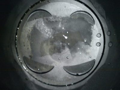

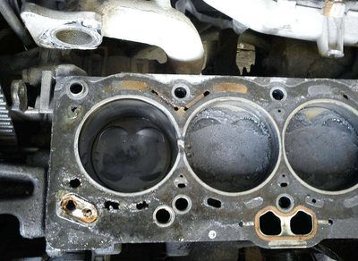

Ну вот, сделал вскрытие, прогорела прокладка между 1 и 2 цилиндром. Странно чистый поршень 1 цилиндра .

Ну вот, шлифанули, 0,12 , выгиб в районе 1 цилиндра, мастер говорит походу недожато было.

Не перегрев ли? - Каналы охлаждения не очень читсые...
У меня прогар был практически сразу после буксировки в крутую горку Ренушки Кенги. Думаю, был легкий перегрев, прокладку прожало от перегретой ГБЦ, а потом, как ГБЦ остыла и сжалась, прослабив прокладку, и произошел прогар прокладки... - такая версия.
Рекомендую заморочиться прочисткой системы охлаждения, после ремонта движка.
Ничего странного.Это лишь подтверждение метода Раскоксовка водой ..

Это лишь подтверждение метода ////
Дык, я не понял, откуда там вода взялась?Прокладку ж не в систему охлаждения пробило, а во 2-ой ц. Ежели бы в систему охлаждения, то выплюнуло бы не малую часть жидкости в бачек, а то и на улицу, поскольку при взрывах перепад давлений (цилиндр - система охлаждения) гораздо серьезнее, чем перепад давлений при всасывании......но о выплевывании тосола, автором темы не сообщалось. Более того, при прогаре прокладки в цилиндрах (1-ом и 2-ом) ни всасывания толкового не было ни сжатия ни взрыва - давление в дырку высвистывало, откуда тут раскоксовка возмется?....А причиной чистотого поршня, может быть ...... а хрен его знает, что... ;о) :pisa_tel: Может что-то с топливной смесью (или компрессией, или продувкой) не так, как в других горшках. Заметьте, что нагар не отвалившийся, а очень тонкий слой, значит при сгорнии не образуются в обычном количестве те продукты горения (углерод, золы), как при обычном сгорании, и все улетает в газообразной форме в выхлопную.... Часть нагара состоит из обуглившихся смол из прогоревшего масла, попавшего в камеру сгорания. Может в этот цилиндр, масло не попадает.... ТУт очень интересно было бы посмотреть на фотку ГБЦ - на состояние клапанов всех цилиндров.....Интересно узнать настоящую причину. (надеюсь, автор не менял недавно это поршень) ;о)
Не бойтесь действовать, будучи непрофессионалом. Любитель строил ковчег, профессионалы - Титаник.
СообщениеДобавлено: Сб июн 02, 2012 7:29 pm
Святослав
Можно предположить,что во время работы на трёх горшках,невоспламенённая горючая смесь под давлением, отмыла поршень до блеска :? .Ждём опровержения истинных мотористов :?:

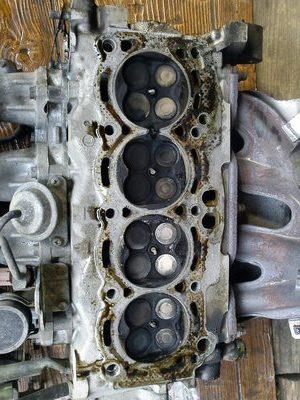

На прокладке следов протечки антифриза не замечено, я с двигателем ничего не делал, перегрева небыло, антифриз не пропадал. Лично проехал около 30 000.
Фото головы после снятия
golova.jpg [ 229.71 КБ | Просмотров: 3939 ]

Ну-с.Кто объяснит удаление нагара с поршня :wink:
