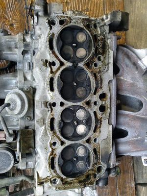

Фото головы после снятия
golova.jpg [ 229.71 КБ | Просмотров: 3855 ]

Ну-с.Кто объяснит удаление нагара с поршня :wink:
