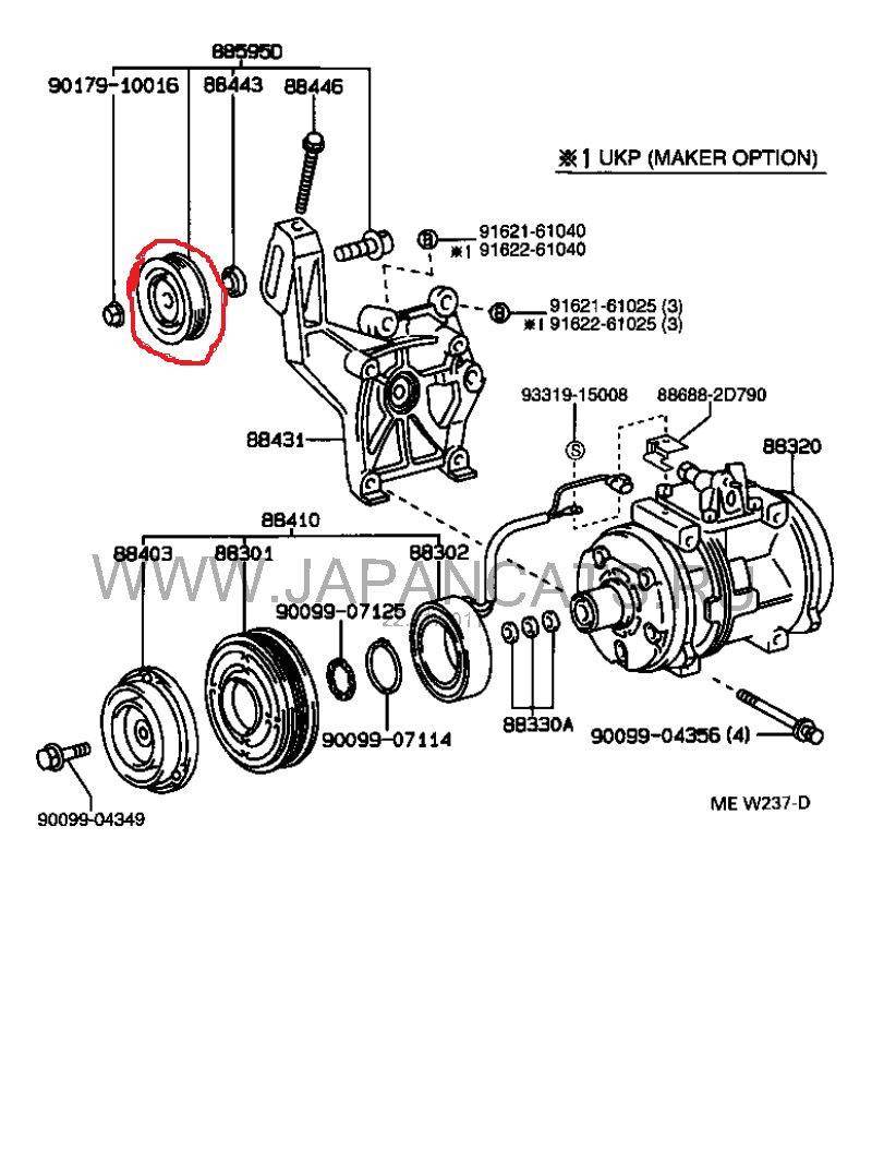

Инженер-реставратор
Сообщения: 1672
Машина: Toyota Carina E ГТИ
Надеюсь вы о нем?
CImage.ashx.png [ 162.64 КБ | Просмотров: 2038 ]

Серрегга
Больше вариантов нет:)

Инженер-реставратор
Сообщения: 1672
ААА!! Ураа!! Спасибо Всем! куплю, поставлю отпишусь :) . Чтоб я без вас делал!!!

Инженер-реставратор
Сообщения: 1672
Да и мастер сразу обратил внимания на него и сказал, что он не в лучшем состоянии...
А у гены что может гудеть?

Инженер-реставратор
Сообщения: 1672
Сегодня снимали ремни по очереди... 1 Сняли ремень генератора гул остался! 2 сняли ремень кондера кондера гул остался :(. затем сняли подшипник все равно шумит ... Что может быть? Звук доносится ближе к перегородке салону. То есть в районе насоса гура что ле, или помпы?
