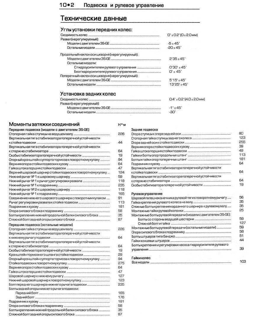

Резьба одинакова - разный только размер под ключ. Гайка скорей всего самоконтрящаяся, затягивать нужно с хорошим усилием (226 Нм - динамометрический ключик на такое усилие еще поискать надо :))

Сообщения: 6127
а шплинт вынули? или с надеждой что его гайка отрежет???
Добавлено спустя 29 минут 44 секунды:
Может кому пригодится
Per_podveska.jpg [ 301.57 КБ | Просмотров: 3160 ]
СообщениеДобавлено: Пн фев 21, 2011 1:44 pm
Проще: мой вес на 24-сантиметровом воротке. По идее. :-)
