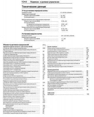

а шплинт вынули? или с надеждой что его гайка отрежет???
Добавлено спустя 29 минут 44 секунды:
Может кому пригодится
| Вложения: |
Per_podveska.jpg [ 301.57 КБ | Просмотров: 3177 ]

SaiD писал(а): 226 Нм - динамометрический ключик на такое усилие еще поискать надо
Проще: мой вес на 24-сантиметровом воротке. По идее.
