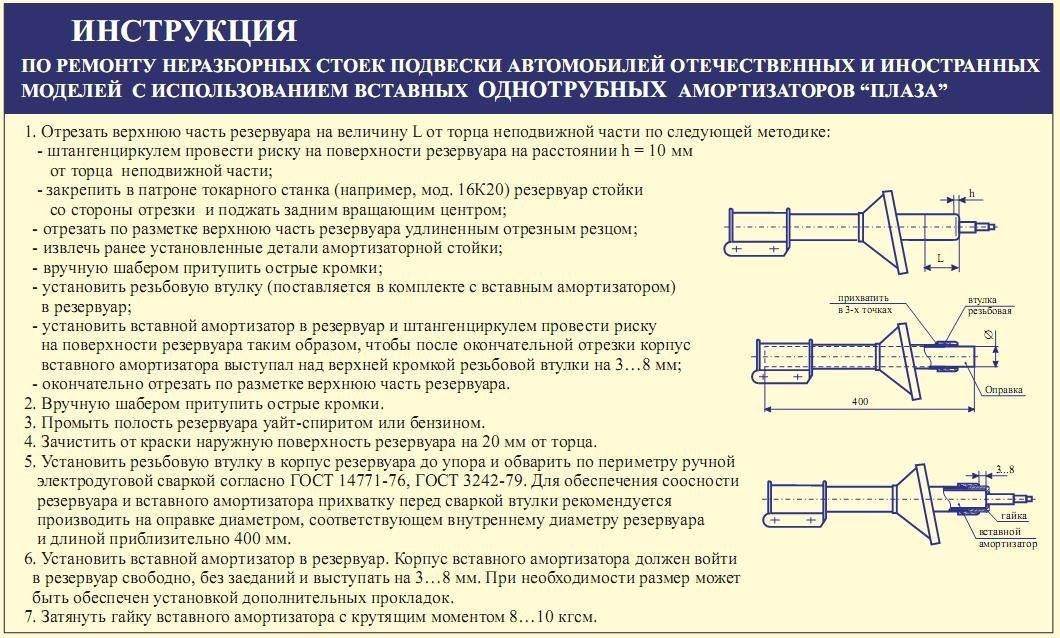

Подскажите, как быть с ПЛАЗОЙ, я смогу их поставить в неразборные стойки.
Просто вопрос актуальный, машина разобрана, хочу поменять.
Что думаете о стойках МОНРО?
СообщениеДобавлено: Чт окт 15, 2009 6:00 am
ПЛАЗА ставится в неразборные стойки,но нужно болгаркой поработать и сваркой

Не мог бы ты в кратце описать процес с болгаркой и сваркой?
Понимаю, что отрезать нужно сверху около 8мм, что бы достать картридж, а вот что варить? Для сварки есть в комплекте? или вытачивать придеться?

Вот тут написано, в конце:
http://plaza.spb.ru/plaza_2009.pdf
plaza.JPG [ 172.22 КБ | Просмотров: 5996 ]

maddmr
Спасибо, все понял.
