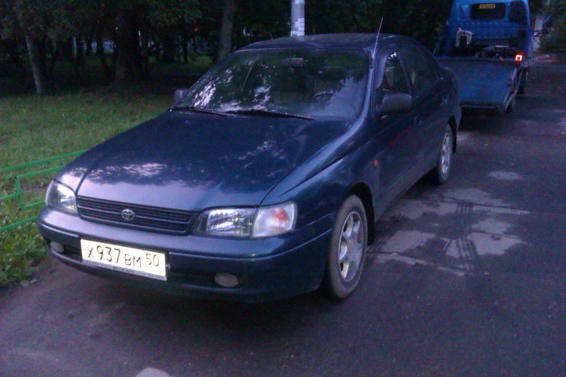

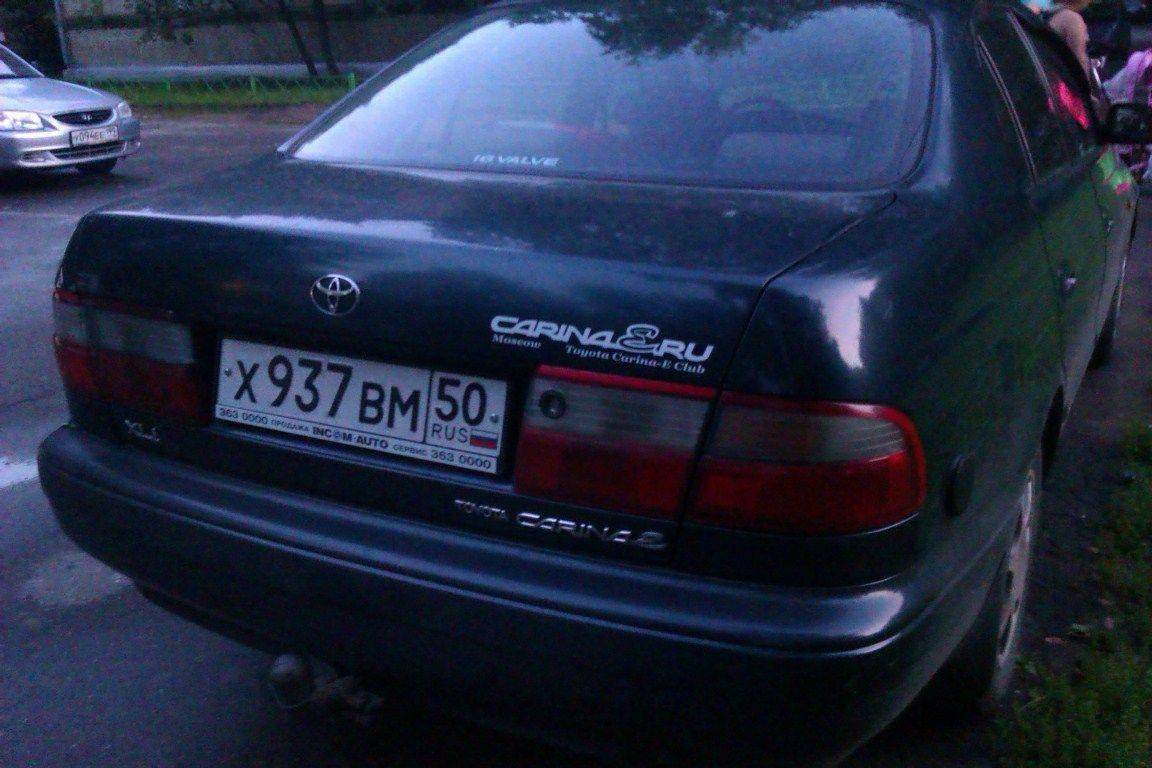

Ну и так пару фоток Каринки)
Дожди говорят будут опять,поэтому мыть не стал сёдня :?
Комментарий к файлу: Было
IMAG01590.jpg [ 254.15 КБ | Просмотров: 19304 ]
Комментарий к файлу: Стало
IMAG0217.jpg [ 135.79 КБ | Просмотров: 19304 ]
IMAG021866666.jpg [ 180.33 КБ | Просмотров: 19283 ]
IMAG021966666.jpg [ 165.31 КБ | Просмотров: 19283 ]
