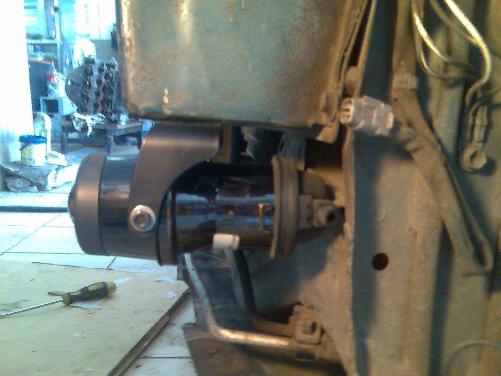

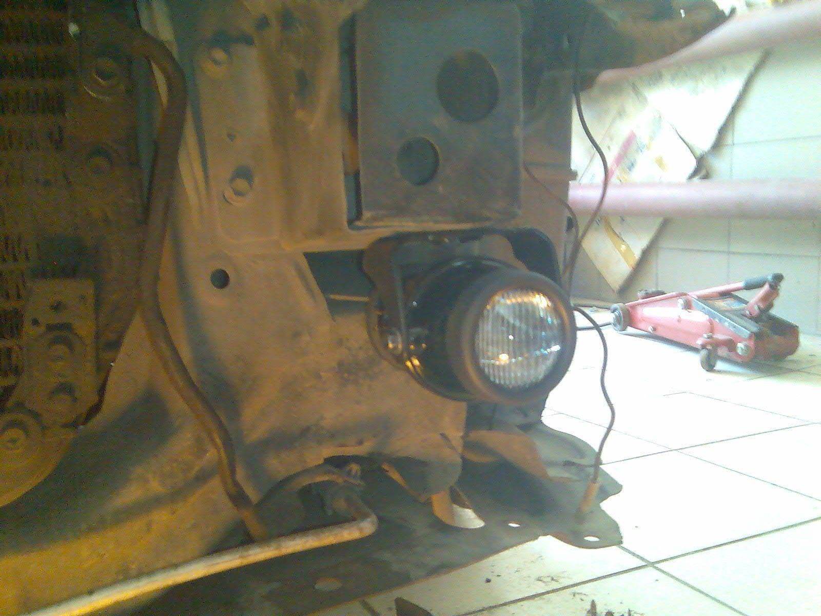

Что скажите по такому креплению?

А чем тебя не устраивает вариант крепления к усилителю бампера?
А по поводу твоего варианта.... крепление к пластику ИМХО не айс!

СообщениеДобавлено: Сб июн 06, 2009 9:30 pm
Это не мои, сегодня познакомился с кариноводом, у него так стоят.
это где?:)
Зато удобно регулировать.

Было же уже - http://carina-e.ru//files/2_194.jpg
Я ставил так же, только крепления оригинальные использовал.

Leonid80, так вот как эта хрень называется:)
и что хватило? но регулировать тяжело?
СообщениеДобавлено: Сб июн 06, 2009 10:35 pm
Сообщения: 533
Ну раз поставил значит хватило :D
А что тяжелого в регулировке? Вертикаль настраиваешь пока бампер снят и затягиваешь раз и навсегда :) , а горизонт настраиваешь после окончательной сборки, доступ к боковым винтам есть.

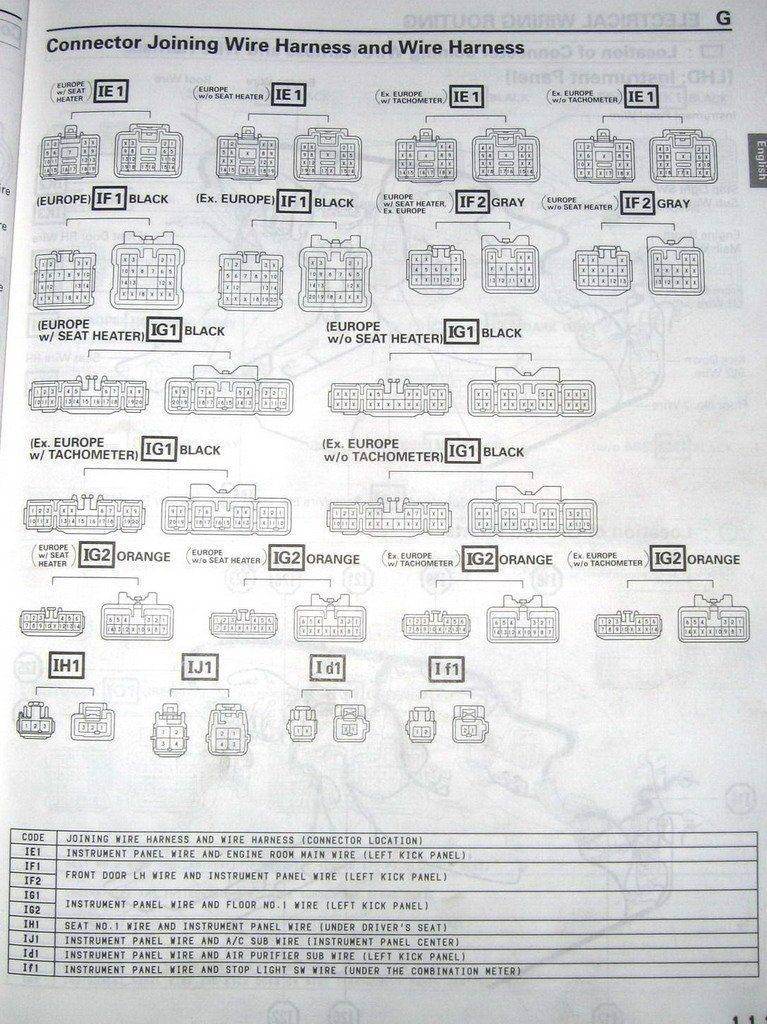

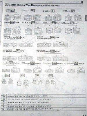

Здорово всем,проводку под противотуманки не нашел,протину новые но куда подсоедтнять,не могу понять.Не могу найти разьем IG1 где он.

Вот картинки тебе в помощь....

Мне хотелось бы узнать с какого разьема и какого цвета эти провода до Птф

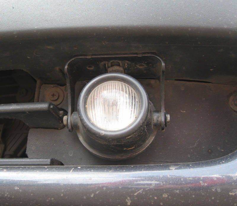

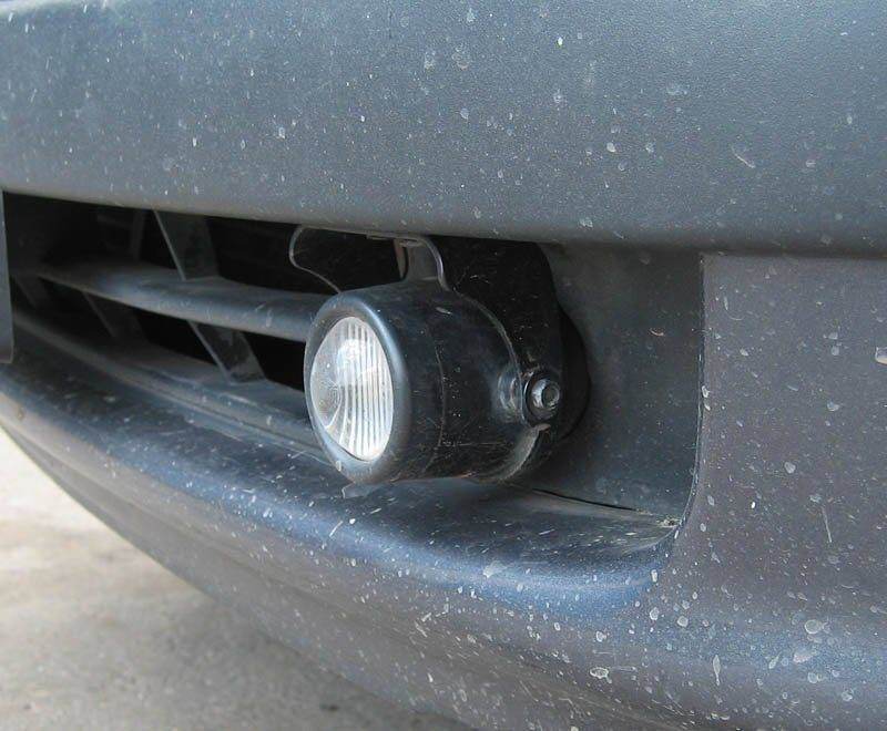

Вот как у меня стоят. Крепление к усилителю бампера. Но лучше переделывать креления, чтобы крепления больше в глубь было и в бок. Так как плохо получается заглушки вырезать.
Чтобы снять бампер надо еще снимать "поворотники". В моем случае фары снимать ненадо было.

а фото с заглушкой ?)))
СообщениеДобавлено: Вт июн 30, 2009 10:28 am
Невдало получилось. Крепления мешают.
Кстати, надо перед снятием бампера примерить каждую фару. У меня отверстия сделаны семитрично, но когда одели бампер чуть по разному получилось.
На фото Фото062.jpg видно стандартную проводку, но у меня рядом были другие провода и реле хеловское под капотом, точно такое как и с туманками, поэтому ничего не менялось, только пришлось переобжать провода, так как не пролазили в резинку.
