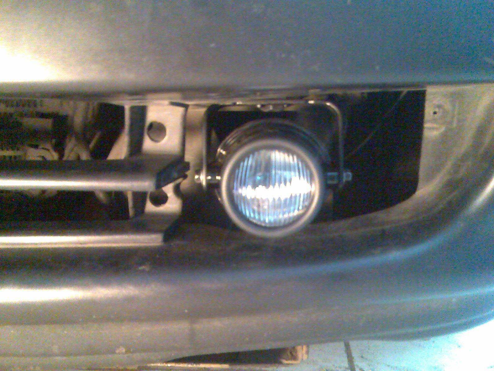

Что скажите по такому креплению?
IMG_6929_1.jpg [ 104.4 КБ | Просмотров: 9492 ]
IMG_6930_1.jpg [ 98.27 КБ | Просмотров: 9490 ]

А чем тебя не устраивает вариант крепления к усилителю бампера?
А по поводу твоего варианта.... крепление к пластику ИМХО не айс!

Не сильно топорная работа скажу я!!!
в заглушках бы прорези сделал вот тогда !!!! :twisted:

Это не мои, сегодня познакомился с кариноводом, у него так стоят.
это где?:)
Зато удобно регулировать.

Было же уже - http://carina-e.ru//files/2_194.jpg
Я ставил так же, только крепления оригинальные использовал.

Leonid80, так вот как эта хрень называется:)
и что хватило? но регулировать тяжело?
Ну раз поставил значит хватило :D
А что тяжелого в регулировке? Вертикаль настраиваешь пока бампер снят и затягиваешь раз и навсегда :) , а горизонт настраиваешь после окончательной сборки, доступ к боковым винтам есть.
Avensis LiftBack 3SFE 1998г

Вот как у меня стоят. Крепление к усилителю бампера. Но лучше переделывать креления, чтобы крепления больше в глубь было и в бок. Так как плохо получается заглушки вырезать.
Чтобы снять бампер надо еще снимать "поворотники". В моем случае фары снимать ненадо было.

Невдало получилось. Крепления мешают.
Кстати, надо перед снятием бампера примерить каждую фару. У меня отверстия сделаны семитрично, но когда одели бампер чуть по разному получилось.
На фото Фото062.jpg видно стандартную проводку, но у меня рядом были другие провода и реле хеловское под капотом, точно такое как и с туманками, поэтому ничего не менялось, только пришлось переобжать провода, так как не пролазили в резинку.
