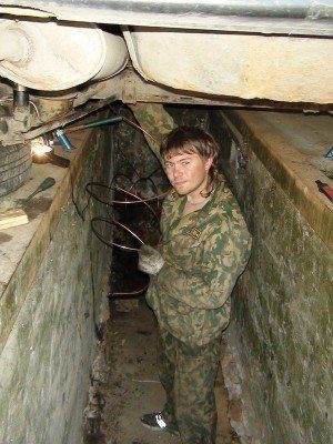

Вот я, с помощницей, меняю тормозные трубки на машине жены))))
