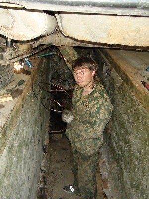

Вот я, с помощницей, меняю тормозные трубки на машине жены))))

СообщениеДобавлено: Вт июн 02, 2009 3:46 pm
Пётр я б на своей тоже с удовольствием поменял,не желаешь подхалтурить :? ?

СообщениеДобавлено: Вт июн 02, 2009 3:52 pm
Сообщения: 1935
Репутация: 60 [ ? ]
slk
нееее, спасибо...пока не хочется)))))

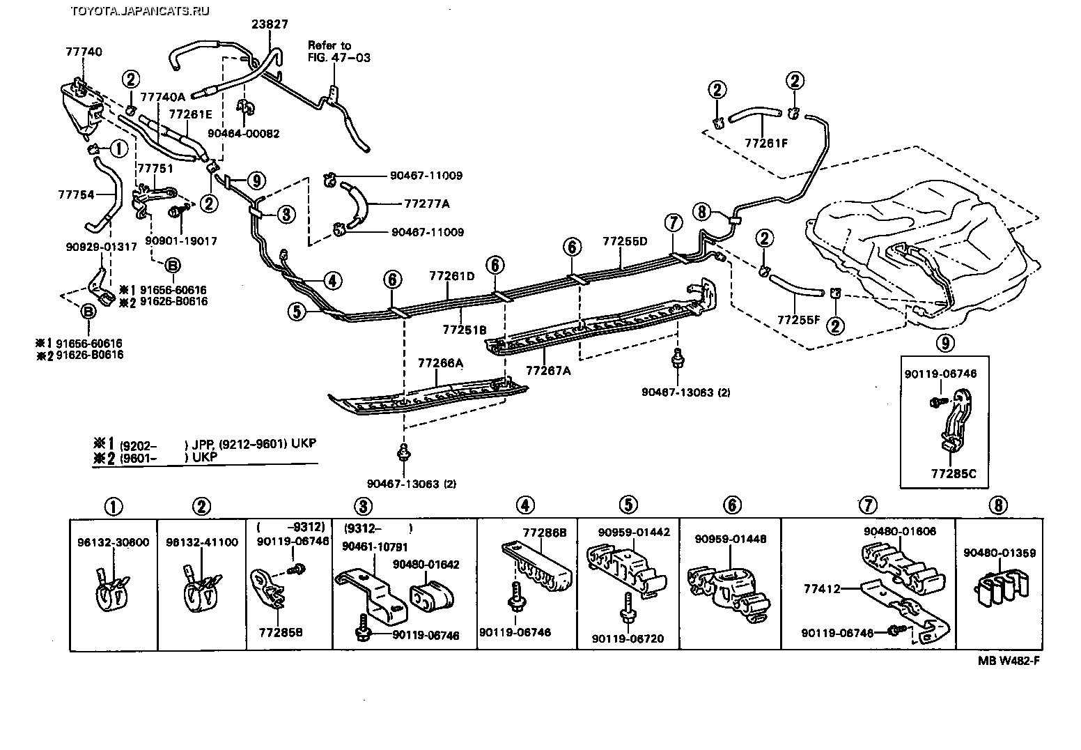

Какая из них абсорбитр?
Да я и сам справлюсь, главное понять что менять :D
image3.gif [ 41.64 КБ | Просмотров: 15327 ]
Модель CARINA E(JPP)SED/LB AT190,CT190,ST191, модификация AT190L-ALMNKW, год выпуска 08/1992
СообщениеДобавлено: Вт июн 02, 2009 4:20 pm
77740 адсорбер
