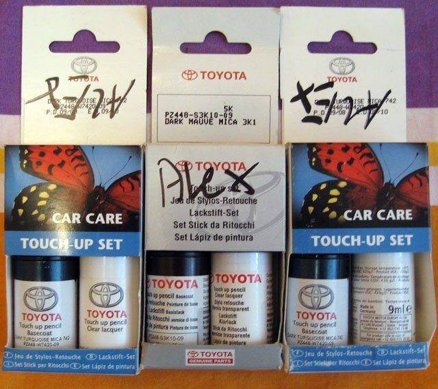

СообщениеДобавлено: Сб май 23, 2009 6:32 pm
Вот еще фото подкрасок.
IMG_6733_1.jpg [ 137.04 КБ | Просмотров: 3771 ]
СообщениеДобавлено: Сб май 23, 2009 9:02 pm
Сообщения: 533
voldemarik
Зачем тебе стока? :shock:

СообщениеДобавлено: Сб май 23, 2009 10:01 pm
Leonid80 писал(а):
Зачем тебе стока?
Решил маляром стать, пусть меня научат:)
Мой только один, другие два для других.

СообщениеДобавлено: Вс май 24, 2009 12:02 am
PZ448-S3K1009 8,75
PZ448-W742009 7,9
