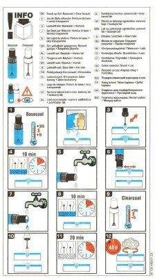

СообщениеДобавлено: Пн авг 17, 2009 11:53 am
Зарегистрирован: Пн июл 21, 2008 10:34 am
Сообщения: 219
Откуда: Самара
Достал. Из Финляндии на этот раз привезли.
Выкладываю инструкцию по применению.
remkomplekt.jpg [ 108.86 КБ | Просмотров: 3866 ]
