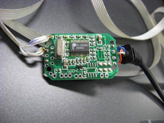

Фоты моего переходника, завтра буду паять.
IMG_0107.JPG [ 423.56 КБ | Просмотров: 7309 ]
IMG_0106.JPG [ 380.58 КБ | Просмотров: 7317 ]

СообщениеДобавлено: Ср май 20, 2009 7:55 pm
С драйверами и СОМ портами разобрался, все подключил читать не хочет. Гляньте что и где я продолбал?
Может провод покороче сделать, ну так 1,5 метра это не смертельная длина, пусть с ошибками, но должно считывать.
*1 на ноуте - Виста.
*2 две разных платы пробовал.
разъем.JPG [ 60.13 КБ | Просмотров: 7323 ]
кабель.JPG [ 27.98 КБ | Просмотров: 7318 ]
плата.JPG [ 61.91 КБ | Просмотров: 7314 ]

Дима, один провод у тебя идет на Минус платы. А второй, сигнальный, на какую ногу микросхемы попадает?
СообщениеДобавлено: Чт май 21, 2009 10:46 am
На 9ю, прибором вызванивал. И плата у меня в точности как у Седого2000, и провод точно туда же пришелся.
Что делать, мож провода потолще взять, 1,5 м критическая длина?
Поеду куплю два провода по 0,75 и сделаю из них витую пару.

СообщениеДобавлено: Чт май 21, 2009 1:51 pm
Переделал кабель так, что качеству бы Тойота позавидоала.
TTL сигнал на 9 ногу приходит, прога com порт видит, инверсию пробовал. Чтения - нет :evil:
IMG_0113.JPG [ 485.6 КБ | Просмотров: 7317 ]
СообщениеДобавлено: Чт май 21, 2009 1:57 pm
Чтения - нет
Остается проверить переходник на другом компьютере, проще всего на настольном. 5 вольт для проверки брать непосредственно с блока питания. Если заработает, значит что-то не то в ноуте, как у Atoll'а.
А, кстати, в программе есть еще Проверка производительности. Что твой Ком-порт по ней демонстрирует?
СообщениеДобавлено: Чт май 21, 2009 3:26 pm
Понял.
Задержка от 1,2 до 1,7, до 2х ни разу не достало.
Добавлено спустя 25 минут 13 секунд:
Ни одна из трех плат на 5V не реагирует, программа всегда высвечивает 1.
Добавлено спустя 9 минут 55 секунд:
Пипец, у меня уже мозги закипают.
Мля, проффесиональный инжинер электронщик-цифровик, и не могу сложить два жалких провода! :evil:
СообщениеДобавлено: Чт май 21, 2009 3:57 pm
Только что проверил, аппаратный СОМ порт, - РАБОТАЕТ, циферки перепрыгивают. Заказал готовый переходник под USB, потому что с халявными шнурками телефонов уже надоело время терять.
