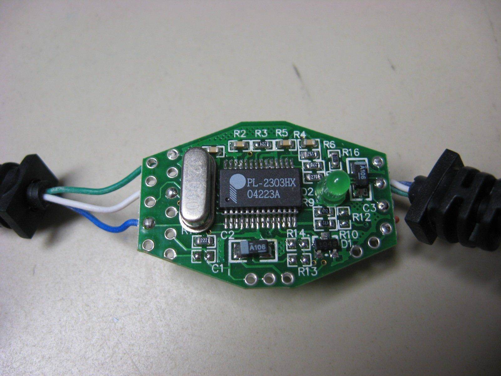

Фоты моего переходника, завтра буду паять.
IMG_0107.JPG [ 423.56 КБ | Просмотров: 7358 ]
IMG_0106.JPG [ 380.58 КБ | Просмотров: 7366 ]

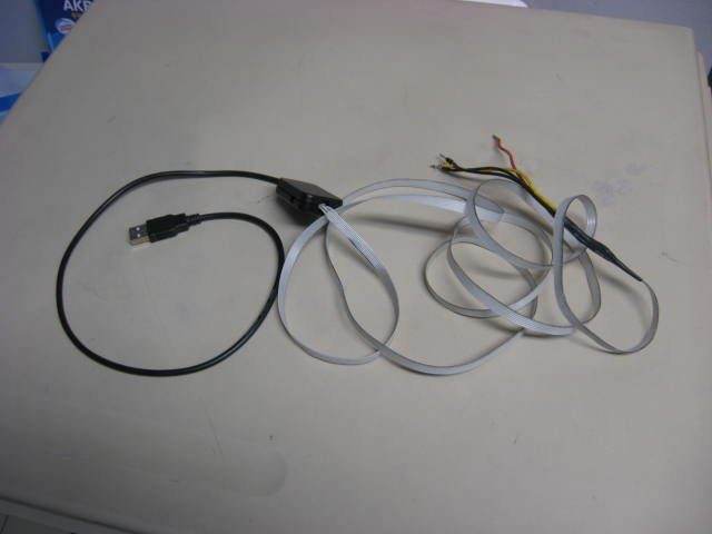

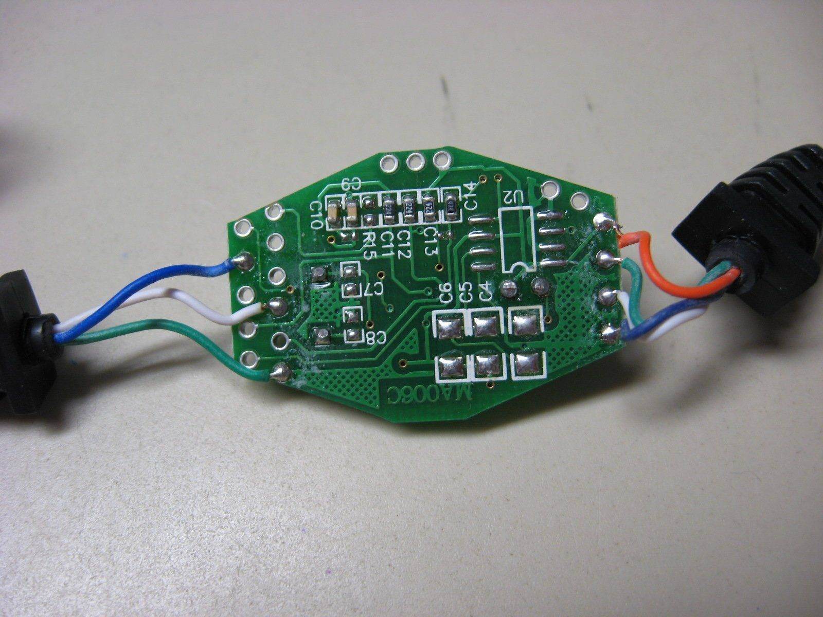

С драйверами и СОМ портами разобрался, все подключил читать не хочет. Гляньте что и где я продолбал?
Может провод покороче сделать, ну так 1,5 метра это не смертельная длина, пусть с ошибками, но должно считывать.
*1 на ноуте - Виста.
*2 две разных платы пробовал.
разъем.JPG [ 60.13 КБ | Просмотров: 7372 ]
кабель.JPG [ 27.98 КБ | Просмотров: 7367 ]
плата.JPG [ 61.91 КБ | Просмотров: 7363 ]

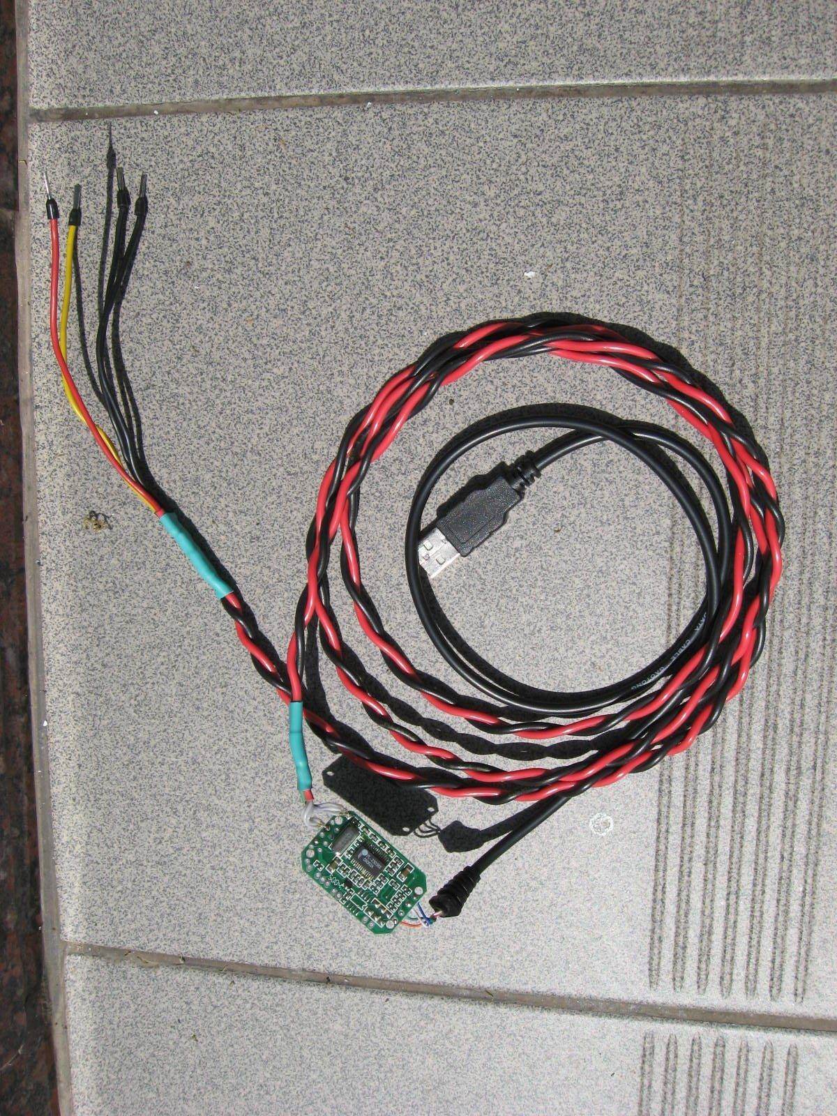

Переделал кабель так, что качеству бы Тойота позавидоала.
TTL сигнал на 9 ногу приходит, прога com порт видит, инверсию пробовал. Чтения - нет :evil:
IMG_0113.JPG [ 485.6 КБ | Просмотров: 7366 ]
