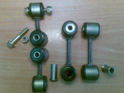

PYMb!H
Добавлено: Ср май 06, 2009 1:01 pm |
| Заслуженный |
Зарегистрирован: Пт янв 23, 2009 7:42 pm Сообщения: 862 Откуда: Архангельск Репутация: 7 [ ? ]
Oboltus писал(а): BrabusS вот те самые фотки с переделанными "яйцами
а от чего сайленты взяты
_________________ СARINA E 4A-FE С-52 Субик-бубик sg5 2.0turbo AT куплю люк, детали кондея куплю или приму в дар передние стойки в нерабочем состоянии[/color] http://www.carina-e.ru/viewtopic.php?t=10988 продам остатки хетча

Oboltus писал(а): BrabusS вот те самые фотки с переделанными "яйцами"
На последней фотографии шайбы есть? или нет? Помоему нет. Наверно можно было вытачить втулки с большим диамнтром буртика? и тогда и шайбы не понадобятся.
Сайленты похоже от ТАЗА, десятка или калины?

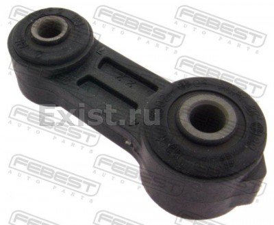

Народ зацените, может назад папробовать купить, если не подойдет то вытащить саленты и заколхозить типа как на преддыдущих фотках??????????
цена вопроса 500р.
| Вложения: |
img.jpeg [ 37.08 КБ | Просмотров: 15639 ]
_________________ Была Carina-E 4A-FE, 02/95г, но не LB Сейчас: Toyota Town Ace Noah (Super Extro Limo)  3S-FE 130 лш. 1/2WD +газ 4 пок-ие - Моя Toyota Town Ace Noah (Super Extro Limo)  3С-TE 94 лш. 4WD - Жены Не трогай отлаженный механизм, и в трудную минуту он тебя не подведет.
| Вернуться к началу |
Youstas
Добавлено: Ср май 06, 2009 10:26 pm |
| Контролер |
Зарегистрирован: Пн ноя 26, 2007 3:15 pm Сообщения: 621 Откуда: Ярославль Репутация: 32 [ ? ]
Че с яицами? у всех все нормальмально  или еще обсудим последний вариант
20420-AA002 стойка
http://www.japancats.ru/subaru/Parts.as ... &UnitId=01

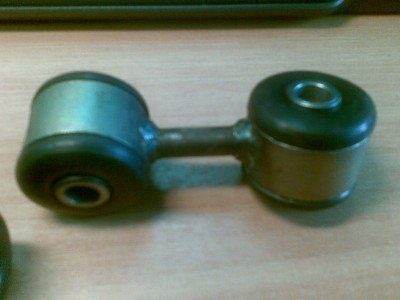

Что за за резинки на фото?????? из какого места???????
| Вложения: |
t_pict_22_225.jpg [ 38.51 КБ | Просмотров: 15646 ]
Youstas
Добавлено: Чт май 07, 2009 12:06 pm |
| Контролер |
 Да в принципе устраивает  Только смущает, то что на фотке резинки одинаковые, а в натуре на восьмерошной стойке одна такая а другая со втулкой, че покупают 2 комплекта на сторону?. Да еще, шайба нафига? если можно было точить втулку с буртиком большего диаметра или вообще сделать так:

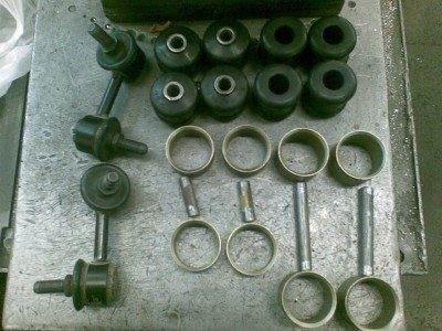

Youstas
Добавлено: Ср май 13, 2009 5:10 pm |
| Контролер |
Все сделал, но еще не ставил
Добавлено спустя 6 минут 34 секунды:
еще,
Размеры втулок позже
| Вложения: |
Комментарий к файлу: Задняя
Фото118.jpg [ 308.43 КБ | Просмотров: 15646 ]
Комментарий к файлу: Все выпресовал и лишнее отрезал
Фото115.jpg [ 369.62 КБ | Просмотров: 15659 ]
Комментарий к файлу: передняя, длинна прутка 32 мм и диаметр 10 мм, угол по месту (смотрим орегинальные стойки)
Фото117.jpg [ 252.02 КБ | Просмотров: 15643 ]
Комментарий к файлу: Теперь все вместе
Фото116.jpg [ 329.49 КБ | Просмотров: 15663 ]

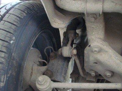

Youstas
Добавлено: Чт май 14, 2009 12:36 am |
| Контролер |
Пётр писал(а): Но возможно, что этот угол появляется от того, стоит ли машина на колёсах или подвешена на домкрате......
Угол остается даже после отпускания домкрата. Он возникает, угол, из-за не параллельности уха тяги стабилизатора поперечной устойчивости и уха стойки амортизатора.
Нашел фотку Александка62, по ссылке БГ. Нижний сайлент не выгнуло, каким то чудом, а судя по фотке должно было!?!?
Далие фотка, что произошло у меня.
| Вложения: |
Комментарий к файлу: Из-за чего выгибает
2 (1296 x 972) (600 x 450).jpg [ 158.18 КБ | Просмотров: 15690 ]
Комментарий к файлу: Фото стоек Александра62
пїЅпїЅпїЅпїЅпїЅпїЅ (1296 x 972) (600 x 450).jpg [ 54.25 КБ | Просмотров: 15657 ]
