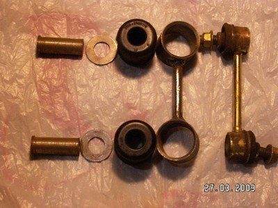

Oboltus писал(а):
BrabusS вот те самые фотки с переделанными "яйцами"
На последней фотографии шайбы есть? или нет? Помоему нет. Наверно можно было вытачить втулки с большим диамнтром буртика? и тогда и шайбы не понадобятся.
Сайленты похоже от ТАЗА, десятка или калины?

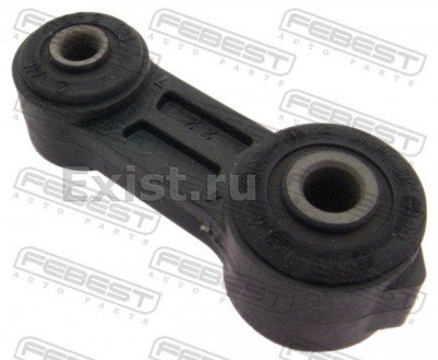

20420-AA002 стойка
http://www.japancats.ru/subaru/Parts.as ... &UnitId=01

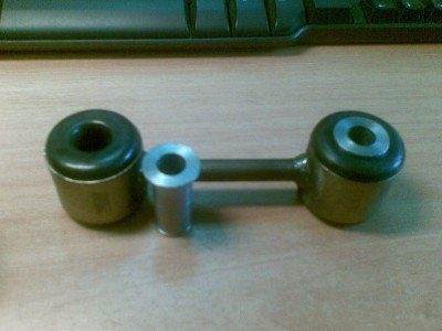

Что за за резинки на фото?????? из какого места???????
t_pict_22_225.jpg [ 38.51 КБ | Просмотров: 15903 ]

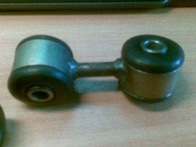

:D Да в принципе устраивает :D Только смущает, то что на фотке резинки одинаковые, а в натуре на восьмерошной стойке одна такая а другая со втулкой, че покупают 2 комплекта на сторону?. Да еще, шайба нафига? если можно было точить втулку с буртиком большего диаметра или вообще сделать так:

Межосевое расстояние передних стоек 70мм+угол, задних 105 мм (оси параллельно).
Стойки 2108 купил, сайленты выпресовал. Купил 4 восьмерошных стойки, попробую обойтись одним комплектом.[/list]

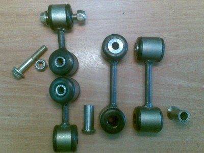

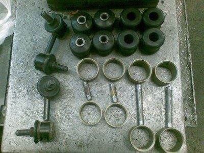

Все сделал, но еще не ставил
Добавлено спустя 6 минут 34 секунды:
еще,
Размеры втулок позже
Комментарий к файлу: Задняя
Фото118.jpg [ 308.43 КБ | Просмотров: 15903 ]
Комментарий к файлу: Все выпресовал и лишнее отрезал
Фото115.jpg [ 369.62 КБ | Просмотров: 15916 ]
Комментарий к файлу: передняя, длинна прутка 32 мм и диаметр 10 мм, угол по месту (смотрим орегинальные стойки)
Фото117.jpg [ 252.02 КБ | Просмотров: 15900 ]
Комментарий к файлу: Теперь все вместе
Фото116.jpg [ 329.49 КБ | Просмотров: 15920 ]

СообщениеДобавлено: Ср май 13, 2009 5:19 pm
Youstas, красивые получились :)
А варил сам или есть знакомый сварной?
СообщениеДобавлено: Ср май 13, 2009 10:33 pm
Сообщения: 621
БелыйГусь, здраствуйте БГ, получилось красиво но есть "НО".
Делал все сам кроме сварки.
"НО" - проблема в том, что задние стойки необходимо варить тоже под углом - примерно 5-10 градусов. Переваривать не стал, погнул ухо на стойке как надо. Попробую в действии завтро и отпишусь.

СообщениеДобавлено: Ср май 13, 2009 11:16 pm
Странно, если бы был угол, то, в силу зеркальной симметрии, задние стойки были бы разными, как и передние. А у задних парт-номер одинаковый.
Наверное, шарнир стоек позволяет небольшой угол выбрать, а сайленты на болтах - нет. Кстати, беловежские стойки тоже этот угол выберут в силу того, что болт у них не сквозной и имеет некоторые степени свободы :)
Ценный опыт, Юстас, второй плюс :)

СообщениеДобавлено: Чт май 14, 2009 12:36 am
Сообщения: 621
Пётр писал(а):
Но возможно, что этот угол появляется от того, стоит ли машина на колёсах или подвешена на домкрате......

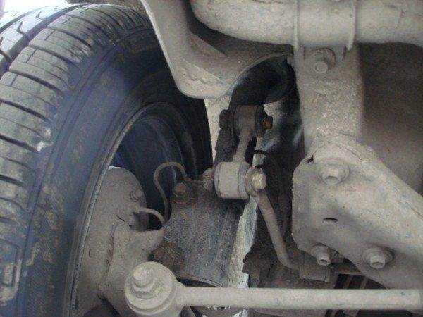

Угол остается даже после отпускания домкрата. Он возникает, угол, из-за не параллельности уха тяги стабилизатора поперечной устойчивости и уха стойки амортизатора.
Нашел фотку Александка62, по ссылке БГ. Нижний сайлент не выгнуло, каким то чудом, а судя по фотке должно было!?!?
Далие фотка, что произошло у меня.
Комментарий к файлу: Из-за чего выгибает
2 (1296 x 972) (600 x 450).jpg [ 158.18 КБ | Просмотров: 15947 ]

СообщениеДобавлено: Чт май 14, 2009 11:56 am
Сообщения: 621
Сегодня испытал, вроде стало мягче и стойки встали на место. Стук остался на мелких кочках и на маленькой скорости. Спустя некоторое время стук пропадает, что за хрень не знаю. Втулки стабализатора новые + под ними подмотан лейкопластырь. Сайлены в рычагах проверял недавно на Fordовском стенде, вроде все нормально. Остается амортизаторы, возможен стук в верхнем положении стойки, и его опора????????????
