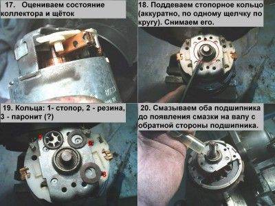

Вот и я добрался до вентилятора печки. Показания для разборки - начал иногда "сверчать" под конец зимы. А впереди лето, соответственно, кондей нужен, и чтобы без сверчков и визгов. :D Вот что получилось:
Разбирать несложно. Из нестандартного инструмента потребуются только насадки TORX (в простонародье - "звёздочки"). Сам моторчик (БОШ) неразборный (Денсо, говорят, разбирается полностью), соответственно, возможности смазывания подшипника ограничены. Впрочем, при желании, можно разобрать и его. Сделать это несложно - надо разогнуть завальцовку (наклёп), которая держит переднюю или заднюю крышку,- это хорошо видно на фото №16, 17. Главное - потом суметь обратно заклепать/завальцевать. Я не стал рисковать без острой на то необходимости. В процессе разборки не помешает продуть всё сжатым воздухом,- грязи там адское количество!
Для смазки подшипников использовалось масло Mobil Velocite№6 (то, что было под рукой), но лучше использовать что-то предназначенное для подшипников скольжения (у Mobil это серия Vactra). Для лучшего протекания смазки вращаем вал. Если у кого возникнет-таки желание разобрать мотор полностью, можно смазать подходящей пластичной смазкой. Сборка, как говорится, - в обратной последовательности. :wink:
А сверчок убежал, и поток воздуха из сопел стал "плотнее". "Уплотнению" также поспособствовала следующая операция, проведённая в тот же день: http://carina-e.ru/viewtopic.php?p=90376#p90376 8)

На предпоследней картинке, где стопор, резинка и паронит, в каком порядке это одевается? Предполагаю, что паронит, резина, стопор?
А то у меня резинка и паронит слиплись, и разошлись только на полу :D
P.S. на той картинке номерами проставлен порядок, или просто они пронумерованы?
СообщениеДобавлено: Сб сен 26, 2009 10:54 pm
Именно так! На фото пронумерована последовательность снятия. Соответственно сборка - наоборот. :wink:

т.к. фоток я не увидел, наверно удалили, сделал вот ка: снял моторчик бошевский, снял заглушку (см фото), и обильно налил туда смазки для швейных машинок. смотрим фото. Так хоть сделал то?

Lex@84 писал(а):
хоть туда лил то?
Это ты только к заднему подшипнику добрался, который менее нагруженный. Да и смазка вряд-ли в подшипник попала, потому как сверху на оси ещё два кольца стоят, паронитовое и резиновое, которые плотно охватывают вал двигателя, и сверху стопорятся лепестковой шайбой. Вот под эти лепестки ты и налил масла поверх колец. Думаю, до подшипника не протекло ни капли.
А есть ещё передний подшипник, под крыльчаткой. :wink:

тока что сделал все как написано, но все дело в том что кгда я его вскрыл смазка присутствовала на обоих подшипниках, мне кажется что отверстие снизу которое у меня на фото как раз предназначено для того чтобы смазку заливать :) да и когда я снял стопорное колечко и 2а колечка под ним там было полно смазки, за отчет большое спасибо и +1 от меня.
