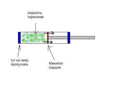

Может кто подскажет функциональность двух деталей:
1.Цилиндр сцепления главный
2. Цилиндр сцепления рабочий.
Больше интересуют симптомы выхода из строя данных девайсов и методика тестирования и выявления неисправности. А то уже забодался бороться со сцепой...

СообщениеДобавлено: Пн май 04, 2009 6:19 pm
если один из них накрывается (например манжета перепускает), то может происходить такая хрень: ты например выжал сцепление и держиш его (с включеной передачей ), то если один из целиндров перепускает то машина у тебя начент сначала дерагться, а потом вообще может поехать )))
ну или плохо передачи могут втыкаться так как сцепление не до конца выжалось соответсятвенно диски не доконца разошлись.

У меня бывает не такая, но похожая хрень. Выжимаешь сцепление, врубаешь передачу, а машина сразу начинает дергаться. Подергается несколько секунд и вроде как успокоится. Но после этого снять с передачи ручку сложно. Если же не снимать "подклинившую" передачу и заглушить движок, то снимается без проблем. И еще...если воткнуть заднюю и немного сдвинуться с места, то происходит такое же подклинивание. Если же просто воткнуть и тут же снять с передачи, то без проблем. По "холодному" все работает как надо. Ну и раз у меня сегодня вечер откровений, то опишу еще один симптом - по мере прогрева сцепление схватывает выше и начинается вибрация. Диск-корзину-подшипник менял 8-10 тыс. назад. Проверку по методике tj_tosha проведу сегодня после работы. Вот только не понятно, сколько времени нужно выжимать и ждать:)
я точно не знаю сколько в цилинрах манжет стоит,из книги конструкцию не понял,но если по одной,то будет течь,тут уж всяко заметишь

я не сказал пропускает )))) я сказа перепускает. он может и не теч. но жижу из одной полости в другую может.
я тоже неговорил,что ты это говорил :D ,по сколько манжет в цилиндрах ?я спрашиваю,потому,как не разбирал
СообщениеДобавлено: Пн май 04, 2009 9:27 pm
короче. )) имеется шток на нем манжета которая толкает жижу. так вот она может износится и перепускать. и сам целиндр то может и не течь.
то есть воздух в систему попадает,это имеешь ввиду,конечно некорректно сравнивать уаз и карину,но на них я работал и,когда из строя выходили цилиндры,чаще главные,они бежали тормозухой в салон,вообще я думал,что понятие перепускать относиться к главному цилиндру тормозному,там две манжеты,два контура,то есть жмешь на педаль тормоза,а манжета не держит,которая подальше от моторного щита,то есть пропускает тормозуху,если манжета,которая не держит ближе к моторному,то тормозуха идет в вакуумный усилитель

вот.
через манжету поршня перепускает (2 жирных стрелки) в другую полость.

ну дык,куда 2 жирные стрелки показывают,это в салон если главный,или на улицу,если рабочий,тот что на коробке,про это я тебе и говорил,всяко тормозуха наружу пойдет,или воздух снаружи хапать будет
