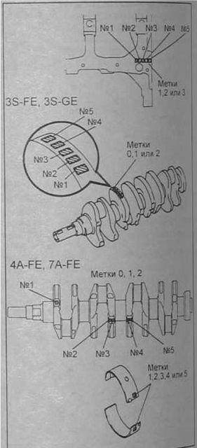

Прошу прощения. Сейчас о каких вкладышах речь? В начале темы указывались коренные. Если так, то причём здесь номера на крышках? № коренных высчитываются по таблице, которую размещал выше.

на блоке отчётливо видно 222три двоечки а на коленвале под номером 1 =0, под номером 4.5=00 а вот метку 2.3 я чёто не глянул .так как мне подбирать вкладыши

капец гемор,в книге сейчас порыл,на счет коренных,точняк там слаживать надо,размерных групп пять,номер на колене,смотреть на противовесе коленвала,слаживать с номером на блоке,как я понял ближе к коробке снизу на привалочной плоскости смотреть,то есть в месте устанновки маслянного поддона,сам точно не знаю,так в книге написанно,brusok/ru а зачем менять собрался кренные,на них нагрузка намного меньше,чем на шатунные,я при переборке даже менять не стал,только посмотрел состояние,поэтому и не был в курсе за коренные
Добавлено спустя 4 минуты 23 секунды:
я так думаю,надо 2 слаживать с той цифрой,которая напротив коренной шейки на противовесе коленвала,то есть к каждой шейке свои вкладыши

Сообщения: 3813
Откуда: Пермский край
Машина: QASHQAI
Двигатель: HR16DE
Сначала с микрометром повозись... Если книги нет, лучше скачать.
