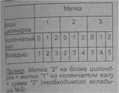

Двигатель: HR16DE
Попробуй микрометрами, таблицами попользоваться...
| Вложения: |
вкладыши.jpg [ 16.7 КБ | Просмотров: 6399 ]

капец гемор,в книге сейчас порыл,на счет коренных,точняк там слаживать надо,размерных групп пять,номер на колене,смотреть на противовесе коленвала,слаживать с номером на блоке,как я понял ближе к коробке снизу на привалочной плоскости смотреть,то есть в месте устанновки маслянного поддона,сам точно не знаю,так в книге написанно,brusok/ru а зачем менять собрался кренные,на них нагрузка намного меньше,чем на шатунные,я при переборке даже менять не стал,только посмотрел состояние,поэтому и не был в курсе за коренные
Добавлено спустя 4 минуты 23 секунды:
я так думаю,надо 2 слаживать с той цифрой,которая напротив коренной шейки на противовесе коленвала,то есть к каждой шейке свои вкладыши
_________________ 93г,япон,сarina e 4a-fe не лб лифтбек, http://www.drive2.ru/users/kostoloman/

brusok/ru писал(а): так как мне подбирать вкладыши Сначала с микрометром повозись... Если книги нет, лучше скачать.
