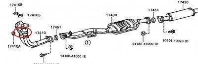

посмотри внимательно на выпуск. там есть гибкое соединение.. внутри него стоят 2 гофры. они рвутся со временем.. если у тебя там пропускает выхлоп.. то расход ты не снизишь. потому что лябда у тебя не будет корректно работать никогда из за подсоса воздуха.
1.JPG [ 45.33 КБ | Просмотров: 5794 ]

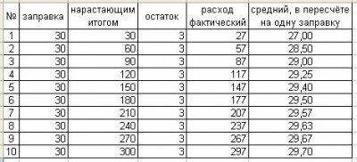

СообщениеДобавлено: Вт апр 28, 2009 3:35 pm
Atoll74 писал(а):
где и при каких режимах его расходуется больше, чем могло бы быть
А у тебя есть раскладка эталонных расходов для всех режимов? Да, с его помощью (БК) можно оценить ИЗМЕНЕНИЕ расхода на каком-либо стабильном режиме (ХХ к примеру), при заправке бензином сомнительного каКчества, или засорении КХХ, но для принятия решения о вмешательстве, надо знать нормальный расход для данного экземпляра движка, и учитывать ещё кучу факторов, включая температуру и влажность воздуха, и пр.
А что касается расхода на ходовых режимах - тут и так понятно: чем больше давишь тапку, тем больше платишь. :D
Вот, кстати, вдогонку к моим выкладкам:
Всё условно, но картина вырисовывается. Уже на 3-й заправке погрешность в подсчётах упадёт с 3-х первоначальных литров, до 1. На 10-й - до 300 грамм. А если принять, что на 30 л. можно пройти 300 км. (реально - как правило, больше), то погрешность в пересчёте на 100км.(делим на 3) составит всего 100гр., что с лихвой позволяет отличить расход в 15 л/100км, от 8л/100км.
расход.JPG [ 30.91 КБ | Просмотров: 5761 ]
