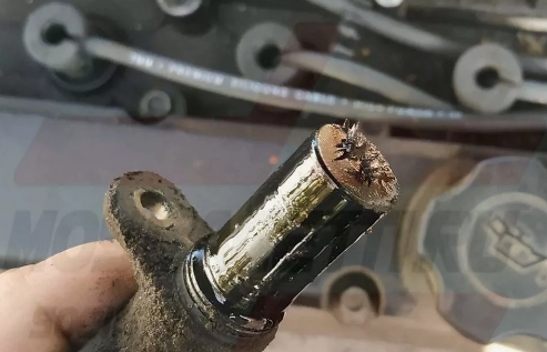

Сообщения: 4537
Бывает и такое, что датчик намагничивается всякой стружкой и плохо считывает метку со шкива коленвала. Как вариант надо снять ДПКВ и просто банально почистить от прилипшего мусора.
Скриншот 03-02-2025 220246.jpg [ 78.92 КБ | Просмотров: 8818 ]
Скриншот 03-02-2025 172938.jpg [ 102.63 КБ | Просмотров: 8818 ]
