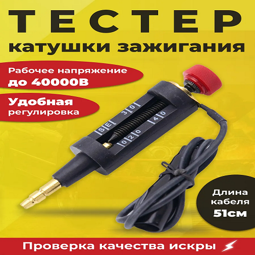

Предлагаю для начала (раз уж свечи сухие), проверить наличие искры,чтоб удостовериться, что дпкв в норме. Сними любой наконечник свечи,надень на него свечу(из запаса),прижми к массе корпус свечи и крутануть стартером.Если нет искры,то 99,9% виновен дпкв. Делать с утра на холодную, когда авто не заводится Удачи.

canvas.png [ 377.85 КБ | Просмотров: 8847 ]
Для проверки искры есть хороший тестер,пользуюсь таким.

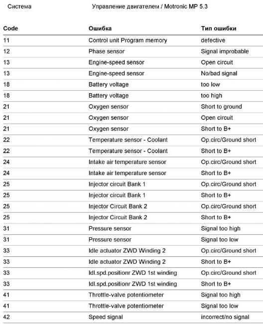

Подсоединили к датчику коленвала провода, начали тестировать его работу на компе уже другом, смотрели графики его, оказалось, что датчик коленвала работает исправно.
Потом подошел самый главный ихний бошовед :D , сказал, что на мотрониках 12 ошибка при исправном датчике коленвала, означает 13-ю.
Зачем тестировать датчик коленвала при ошибке 12? Ведь это ошибка датчика распредвала. А если на мотрониках 12 ошибка это на самом деле 13 -я, но это же ошибка датчика коленвала. Какую тогда ошибку показывает датчик коленвала?
Скриншот 25-02-2025 225924.jpg [ 182.11 КБ | Просмотров: 5727 ]

Fritz
Разные блоки реагируют при появлении расхождения фаз(растяжение, проскок ремня и т.п.) по разному, т.е. если блок жалуется на дпкв это не означает что он не исправен. Так же и с дпрв, тут всё в алгоритме заложенном производителем. У одних синхронизация валов сравнивается по дпрв у других по дпкв и один из них главнее
