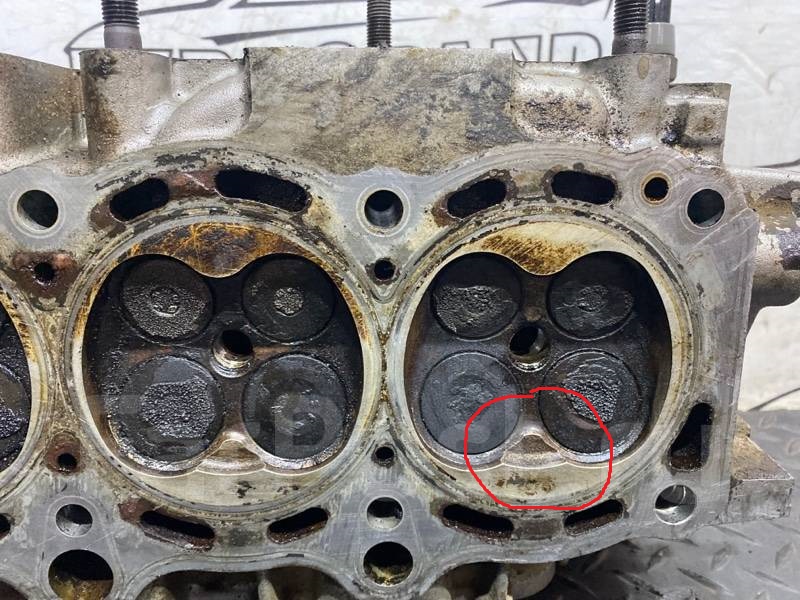

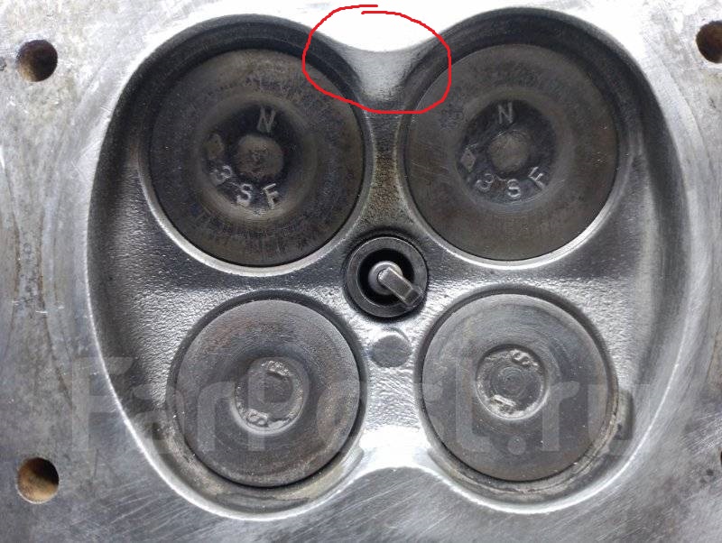

Ещё обратил внимания головках от 3s и 5s в камере сгорания на вытяснителях(завихрителях потока) есть небольшой успуп, а на гбц от 4s его нет.
1732775607516_default.jpg [ 155.61 КБ | Просмотров: 10217 ]
1713806495876_default.jpg [ 192.37 КБ | Просмотров: 10217 ]
