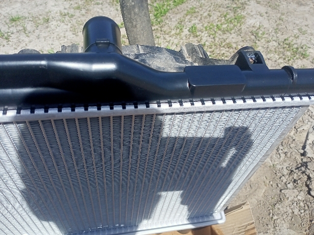

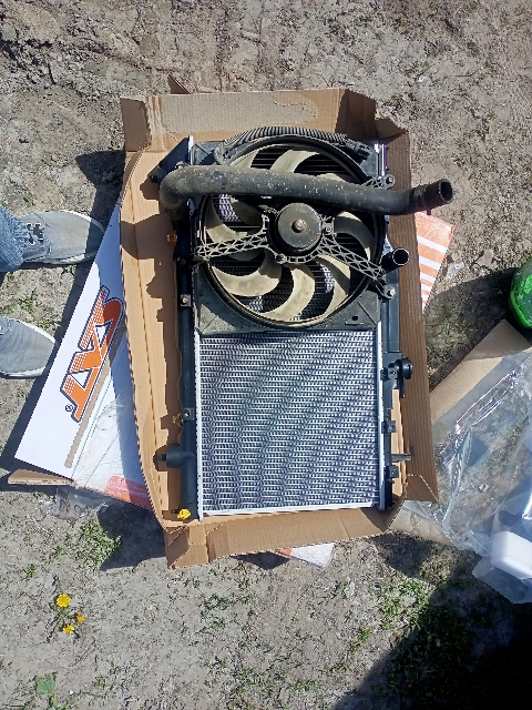

Замена радиатора двигателя. Третий раз…
Ну что же AVA TO 2141 прошёл у меня 1000 км и обмочился, сделан был отвратно, цена самая низкая – простительно. Дальше был LUZAR LRC1915, ну уж в их продукции никогда не сомневался, все мои отечественные машины на их радиаторах, помпах, краниках, патрубках, даже предъявить нечего, быстрее машины продавал, чем что-то ломалось. У отца на Калине их радиатор уже несколько лет и 20-25000 км без нареканий, а у меня прошёл 10000 км и в первую же морозную зиму с конца закапало… Да что ж ты будешь делать, ну как так может не везти? Попробовал вернуть, пободаться, но дошёл до суда и дальше уже не пошёл, моё свободное время мне дороже, хотя все законы на стороне покупателя.
Ну и после LUZAR’а, огорчившись, я слегка подшаманил родной радиатор и вернул его на место, о чём писал выше. Разбираться в проблемах двух предыдущих вообще не хотелось, разгибать их, герметизировать, заново собирать, не факт что получилось бы… Ну а родной простоял не долго и начал ещё в одном, известном мне, слабом месте потеть и слегка подтекать. Короче все эти приключения привели меня к покупке ещё более дорогого радиатора Nissens 64838A.
Оригинал, не оригинал, качественный или нет – вообще без понятия. Но судя по штампам он произведён в 2018 году, или я может что неправильно понимаю?
В комплекте шла крышка на 1,1 бара, соответственно нафиг она не нужна, родная 0,9.
Вроде замена радиатора, что может быть проще на этой машине, но так как в предыдущей записи я с корнем вырвал ноготь на указательном пальце правой руки, то задача превратилась в достаточно сложно выполнимую, если работать одной левой. Ну ничего, погода хорошая, времени много, вперёд на несколько шагов всё продумывал и всё шло как положено. Старый скинул вместе с вентилятором.
Закрепил вентилятор и нижний патрубок на новом.
И без напряга смонтировал всё на место.
Посмотрим, сколько это чудо китайского производства проходит…
P.S.: Теперь смело могу утверждать, что на этой машине радиатор меняется одной левой! :)
Затраты:
Радиатор – 8696 руб.
Цена вопроса: 8 696 ₽ Пробег: 263 516 км

Замена радиатора двигатели. Снова и опять…
Даже писать уже не хочется про эти радиаторы. По своей дурости загубил 3 радиатора + родной, последний Nissens не стал исключением и пал в неравной борьбе с нерабочей крышкой. Он, конечно, просто сопливил потихоньку, в холода посильнее, когда тепло почти ничего не капало, но всё же меня вымораживает, когда из машины что-то течёт и бесит следить за уровнем антифриза! Принял решение и его заменить. Быстренько всё раскидал.
Утвердился, что он точно течёт по обжимке нижнего бачка.
Ну и поставил на место новый радиатор LRC1915 – решил опять довериться Лузару. Антифриз 990550 SINTEC LUXE G12+ пришлось добавить, т.к. разлил при снятии
Что ж, теперь, с новой крышкой, надеюсь он послужит всё же, а то чё-то я радиаторы чаще масла меняю…
