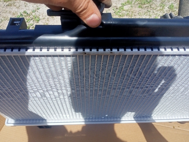

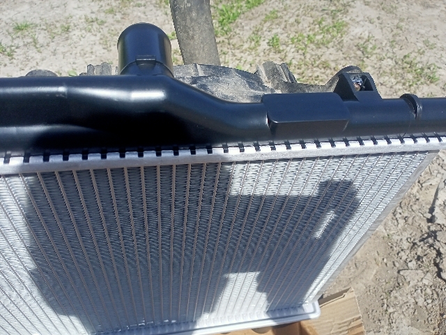

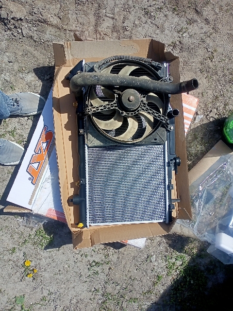

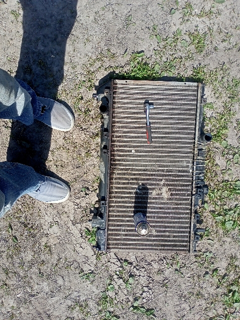

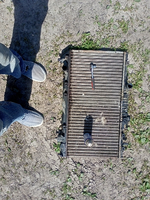

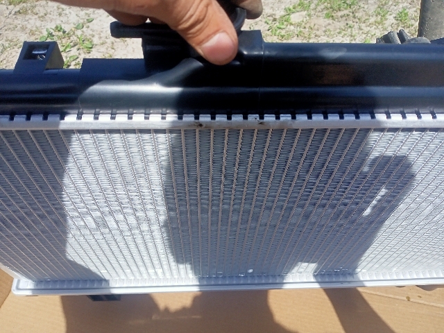

СообщениеДобавлено: Пт май 24, 2024 11:46 pm
Сообщения: 313
Mogilov1820 писал(а):
Тоже Sat ставил. Три года до ДТП выстоял. Сейчас с ноября старый стоит, подтекает, но стоит. Новый такой же Sat купил, ждёт очереди.
Сглазил сам себя. Ночью чуть не закипел, уже к дому подъезжал и температура поползла вверх, потёк старый радиатор снизу. Жопа.... Утром на заправке 5л антифриза купил, два с лишним литра добил и на работу. В обед на работе снова пусто, приступил к замене. Радиатор тоньше родного,по резинке под верхний крепёж и стоит мертво, а так качество исполнения хорошее. По болтам всё сошлось. Как и говорил, прошлый три года отходил и если бы ни ДТП, то и дальше ходил бы. В коробке лежал старый и по этому номеру заказал такой же. Собственно вот фото. Извиняюсь что сюда пишу, просто продолжение диалога :)

Замена радиатора двигатели. Снова и опять…
Даже писать уже не хочется про эти радиаторы. По своей дурости загубил 3 радиатора + родной, последний Nissens не стал исключением и пал в неравной борьбе с нерабочей крышкой. Он, конечно, просто сопливил потихоньку, в холода посильнее, когда тепло почти ничего не капало, но всё же меня вымораживает, когда из машины что-то течёт и бесит следить за уровнем антифриза! Принял решение и его заменить. Быстренько всё раскидал.
Утвердился, что он точно течёт по обжимке нижнего бачка.
Ну и поставил на место новый радиатор LRC1915 – решил опять довериться Лузару. Антифриз 990550 SINTEC LUXE G12+ пришлось добавить, т.к. разлил при снятии
Что ж, теперь, с новой крышкой, надеюсь он послужит всё же, а то чё-то я радиаторы чаще масла меняю…
