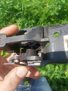

dess_ik писал(а):
Там какая то пружина?
IMG20230611135219_480x640.jpg [ 254.07 КБ | Просмотров: 6062 ]
 Заголовок сообщения: Re: Проблема с замком двери
СообщениеДобавлено: Вс июн 11, 2023 4:51 pm
Сообщения: 973
Откуда: Томск
Двигатель: 3S
Mogilov1820Левая передняя(хотя может они одинаковые). Походу карту двери к сьему. Думаю это нужно приурочить к ремонту стеклоподъемника

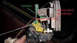

Сообщения: 3512
dess_ik писал(а):
перестала открываться задняя левая дверь с наружней ручки. Что там могло сломаться
Могло и не сломаться, а просто погнуться. Замок старый, пылью пророс капитально. Помыть, почистить, смазать, железку выпрямить и все норм будет.
замок.jpg [ 122.92 КБ | Просмотров: 3704 ]
СообщениеДобавлено: Чт авг 22, 2024 7:33 pm
Сообщения: 4537
:a_g_a: , у меня так и было, выровнял и стало всё норм. :-ok-:
