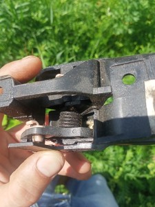

dess_ik писал(а):
Там какая то пружина?
IMG20230611135219_480x640.jpg [ 254.07 КБ | Просмотров: 6205 ]
 Заголовок сообщения: Re: Проблема с замком двери
СообщениеДобавлено: Вс июн 11, 2023 4:51 pm
Сообщения: 990
Откуда: Томск
Двигатель: 3S
Mogilov1820Левая передняя(хотя может они одинаковые). Походу карту двери к сьему. Думаю это нужно приурочить к ремонту стеклоподъемника

dess_ik писал(а):
Mogilov1820Думаю это нужно приурочить к ремонту стеклоподъемника
Снимать там пару минут и столько же установка . Но для диагностики всё равно заранее бы снял.
