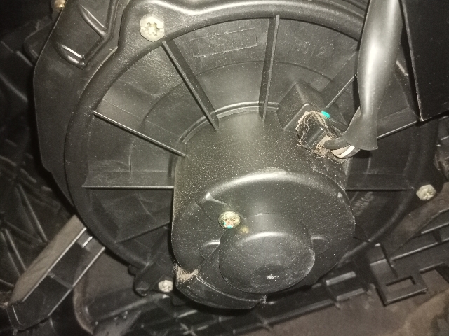

https://www.ozon.ru/product/motor-otopi ... source=smm
Добавлено спустя 36 секунд:

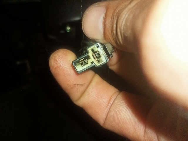

Вот такой ставил осенью . С сентября стоит.
Добавлено спустя 12 минут 40 секунд:
Ничего не переделывал. Правда на старом фишка сбоку была, а здесь вот так. Но провода хватило.
